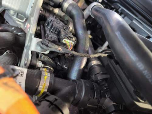

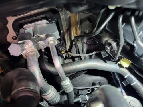

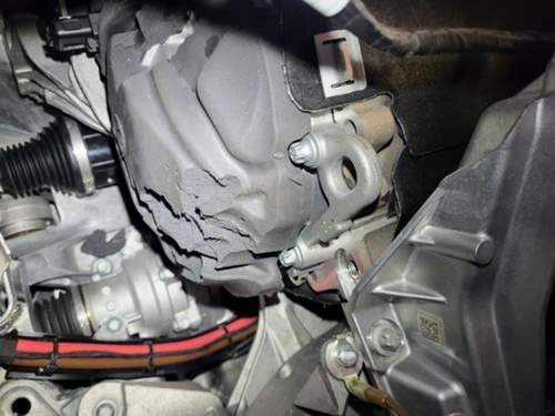

Also bei mir war es definitiv ein Marderschaden.
Siehe Bilder.
Am Ende 6 Kabel beschädigt, keine Hochvoltkabel, 409€. Teilkasko sollte es übernehmen, 150€ Selbstbeteiligung bleiben bei mir.
Hab jetzt ein Ultraschall-Marder-Dingens unter Frontklappe. Hilft hoffentlich.
