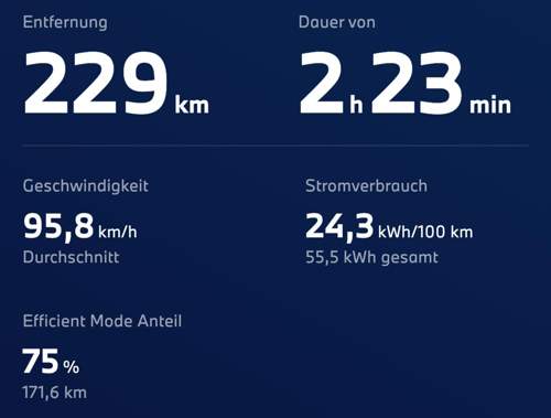

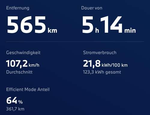

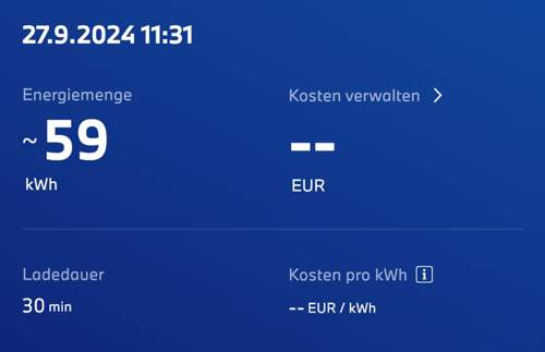

Ende September letztes Jahr bin ich von München nach Bremen gefahren.
Standzeiten waren einmal 30min und einmal 50min, wobei ich hier Mittag gegessen habe - der Wagen war früher voll geladen.
Ich finde das kann man 1x im Monat schon so machen.

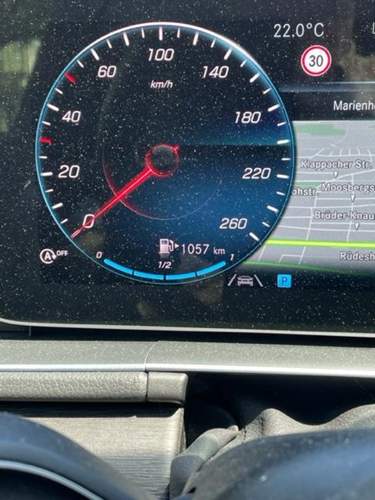

Für den der 800 km schnell überbrücken will, bleibt nur der Diesel - siehe Bild.
Und das ist ein SUV.
