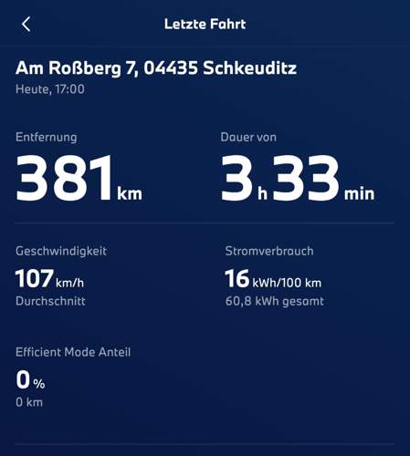

Mein i5 eDrive40 Limousine ist von 04/2025 und ich bin jedes Wochenende auf der A9 von Leipzig nach Ingolstadt unterwegs. Mein Verbrauch liegt je nach Rahmenbedingungen zwischen 16,0 und 18,2 kWh/100 km.
Bestwert war 16,0 kWh/100 km auf 381 km mit 104,7 km/h im Durchschnitt. Ich fahre die meiste Zeit mit Assist Plus bei 135 km/h.
Mein Monatsdurchschnitt mit allen Kurz- und Langstrecken liegt bei 17,5 kWh/100 km bei 3.694 km mit 82 km/h im Durchschnitt.

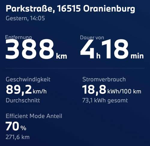

Das ist doch eine erhebliche Verbesserung ggü. einem ‚Alten‘ bei der gleichen Entfernung. Ebenfalls 40er Limo, 19 Zoll. Sport pro,Klima an, viel Stau und viel Regen
