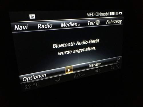

Seit meinem Kartenupdate von 4 auf 6 hab ich folgendes Problem.
Ich habe vorher mein Iphone 6 über BT mit dem Audio20 verbunden und die Musik auf dem Iphone abgespielt.
Ich konnte auch die Titel vor und zurück schalten.
Seit dem Update bekomme ich die Meldung:
Bluetooth Audio Gerät wurde angehalten.
Aber die Musik läuft normal ab.
Wenn ich einmal den Drehschalter betätige geht die Meldung weg. Kommt aber nach einigen Sekunden wieder.
Hab schon alle Geräte in BT gelöscht und Ausio 20 zurück gesetzt. Leider ohne Erfolg.
Schon mal einer gehabt?
