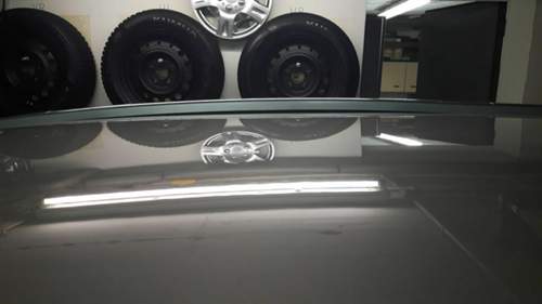

An meinem Hyundai hat sich rechts der Dachträger hinter der Rundung angehoben.Wenn man von oben schaut sieht man ein größeres Spaltmaß und das Teil läßt sich an dieser Stelle herunterdrücken.Das Auto ist die Serie aus 2016 und zugelassen im Mai 2017. Nächster Monat hat das Auto die 1. Inspektion.Kann man so was als Garantiefall bemängeln?

Hallo, gäbe es ein Foto der Hebung?
Lg
Ich habe hier ein paar Fotos. Der Spalt ist heute noch wenig, denn das Auto stand den ganzen Tag in der Garage.

Mein I30 war heute beim Vertragshändler wegen der verzogenen rechten Dachreling.
Nach der Reparatur sieht es mal sehr gut aus, aber hoffentlich bleibt es auch so.
Die neue Dachreling wurde neben den Befestigungspunkten zusätzlich an mehreren Punkten geklebt.
Außerdem kam die neue Dachreling von Hyundai schon fertig lackiert und mußte nur montiert werden.
Ich hoffe, daß diese 2. Reparatur ein Erfolg wird.

Ich habe nächste Woche einen Termin beim freundlichen, beide Träger gehen hoch (I30 CW GDH EZ. 06/2017). Der Linke hebt sich vorne und hinten, der rechte hebt sich mittig. Es wird erst mal versucht das Problem mit neuen Halteklipse zu beheben, sollte da nichts bringen werden neue Dachträger bestellt, stelle morgen Abend mal Fotos rein. Das Problem ist bei Hyundai bekannt, der I40 hat auch große Probleme damit.
Bei mir war nur die rechte Dachreling die nach oben ging.
Ich füge mal Bilder ein,damit man
sieht wie es mal aussah.
5754gudi
209279204-w79-h79
209279206-w79-h79
@5754gudi, du hast geschrieben das die neue Dachreling zusätzlich noch verklebt wurde? Wurden die mit den Klipsen verklebt oder die Rehling direkt auf den Lack (und beim nächsten mal reist die Leiste direkt den Lack mit ab)?
