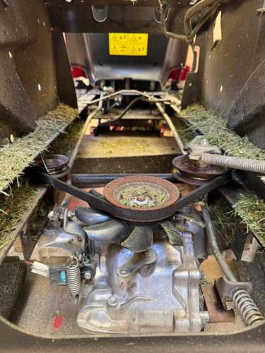

Hallo Zusammen.
Ich habe einen gebrauchten Solo Al-Ko T22 Rasentraktor gekauft. Hatte mich schon gewundert beim Kauf, dass es kein Bypass-Hebel für den Hydrostaten gibt aber der Verkäufer meinte, das Modell hätte ein Super-Duper Automatik Getriebe, da bräuchte es so etwas nicht.
Nach kurzer Zeit mähen lies die Leistung sehr nach und irgendwann gab es keinen Vortrieb mehr auf ebener Strecke.
Habe natürlich den Hebel für Bypass am Getriebe gefunden aber ohne Gestänge.
Öl ist genügend drin. Bypass Hebel lässt sich bis Anschlag drehen und hat nur am Ende einen kleinen Widerstand.
Es müsste ein Hydro-Gear T2 oder T3 Getriebe sein.
Was sollte ich tun? Bypass Hebel ausbauen? Wo gibt es Ersatzteile?
Vielen Dank schonmal.
Ralf

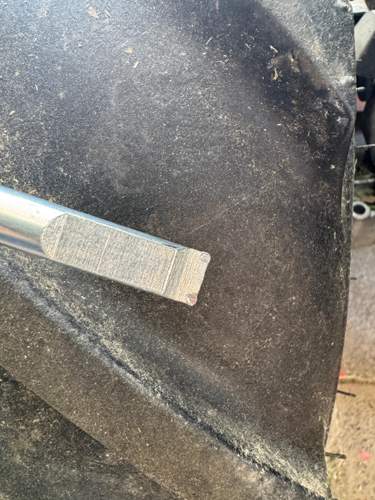

Hallo Nochmals.
Kurzes Update: Das Getriebe ist ein Hydro-Gear T3-CHBF-2X3C-1TX4
Habe den Bypass-Rod ausgebaut. Er ist an den Ecken defekt (Bild).
Jetzt kommt mein Problem: Ich finde keine Ersatzteil-Liste für das Getriebe. Im Maintenace Manual steht nur "32" als Nummer für den Stift.
Hat von euch jemand eine Liste oder Quelle für den Stift und die Dichtung?
Von Stihl gibt es wohl auch die Teile........
Grüße und Dank im Voraus,
Ralf
Kann es sein das der Stift arretiert ist wenn Vortrieb sein soll, und bei dir sich der selber ( bei laufendem Motor) in Leerlaufstellung bringt?
