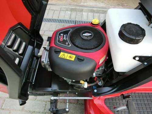

Der Rasentraktor macht einen sehr wertigen Eindruck. Er hat einen verchweißten Rahmen aus U-Profilen und Blechen. Der Rahmen ist verwindungssteif. Die Entfernung, die die Hinterradachsen zwischen Getriebe und Felge überbrücken müssen ist kurz, da das Getriebe kurz vor der Felge am Rahmen befestigt ist. Das Hauptkriterium für die Entscheidung war der Motor. Obwohl überall nachzulesen ist das ein I/C Motor verbaut wäre, ist ein B&S 3130 Intek Motor mit 13 PS verbaut. Im Gegensatz zu früher hat das Luftfiltergehäuse keine Schrauben, sondern Verriegelungen, sodass eine viertel Umdrehung zum öffnen oder Schließen reicht. Am Motor ist bereits ein Verlängerungsstutzen an der Ölablassschraube montiert. Der Motor ist, wegen der deutschen Vorschriften, auf eine max. Drehzahl von 2600U/min abgeregelt worden. Der Benzintank hat eine große Einfüllöffnung, die gut erreichbar ist und in der Benzinleitung befindet sich neben dem Treibstofffilter auch ein Benzinhahn. Die Motorhaube hat einen Ansaugkanal für das Lüfterrad, der einen Schaumring für einen schlüssigen Kontakt zum Motor besitzt.
Die Motorhaube selbst hat ein umlaufendes Gummiprofil, sodass sie klapperfrei aufliegt. Im Armaturenbrett findet man neben dem Gashebel und dem Zündschloss noch den Schalter für die elektromagnetische Messerkupplung und eine Kontoll-LED für das Rückwärtsmähen. Der Schalter für das Rückwärtsmähen befindet sich vorn rechts unter dem Fahrersitz und scheint ein Relais zu aktivieren, da bei einem Neustart die Funktion wieder deaktiviert ist. Unter dem Armaturenbrett ist, dem Fahrer zugewandt, der Pieper für den Füllstandssensor. Der piept auch rhythmisch wenn der Motor steht, aber das Zündschloss noch auf "ON" steht. Die Spurstangen und -köpfe sind, für Rasentraktorenverhältnisse, sehr stabil ausgeführt. Die Sicherungen hängen nicht irgendwo herum, sondern haben einen gut zugänglichen Kasten auf der rechten Seite das Motorraumes. Alle Pedale sind massiv ausgeführt und die Trittbretter mit richtigen Gummibelägen beschichtet. Das Lenkrad liegt angenehm in der Hand und der Fahrersitz ist bequem. die Hauprollen der Fahrantriebs sind aus Metall, die anderen aus Kunststoff. Der Auswurfkanal ist, im Gegensatz zu anderen Modellen, aus Metall. Das Hydrostatgetriebe von Hydrogear wird über je ein Pedal für vorwärts und rückwärts bedient, also keine Wippe. Lässt man eines der Pedale los, wird der Traktor automatisch gebremst. Die Batterie steht unter dem Fahrersitz.

hier mein erster Praxisbericht:
Der Traktor läßt sich beim Fahren und Mähen mit sehr geringem Kraftaufwand lenken. Obwohl der 12,5PS Motor auf 2600U/Min heruntergeregelt wurde, zieht er ohne Drehzahlverlust das Mähwerk durch. Die elektomagnetische Messerkupplung greift recht ruppig ein, aber arbeitet ansonsten ordnungsgemäß.
Der Schalter unter dem Sitz, für das Rückwärtsmähen, ist nicht die ideale Lösung aber nur eine Gewöhnungssache. Meine früheren Rasentraktoren ohne Rückwärtmähfunktion gingen aus, wenn man den Rückwärtsgang einlegte. Der Toro schaltet tatsächlich nur das Mähwerk ab, wenn man vergessen hat diese Funktion mit dem Schalter zu aktivieren. Das Beste ist das die Entleerung des vollen Fangsackes tatsächlich ohne Mühe vom Fahrersitz aus möglich ist. An die 2-Pedal-Steuerung des Hydrostatgetriebes musste ich mich erst gewöhnen, funktoniert aber auch einwandfrei. Der Versuch eine Stelle mit ca. 10 cm hohem Gras zu mulchen klappte nicht. Das Gras wurde gemäht, aber nicht ausreichend zerkleinert. Da ich noch nie einen Traktor mit Mulchfunktion hatte, habe ich keine Vergleichsmöglichkeit.

Ich bin mir sicher die richtige Entscheidung getroffen zu haben. Das Arbeiten mit dem Toro DH140 ist die reine Freude. Durch seine Wendigkeit und die stark nach vorn abfallende Motorhaube komme ich auch unter und zwischen meinen Bäumen durch und behalte immer den Überblick. Obwohl der Motor vom Werk aus stark in der Drehzahl reduziert wurde (2600uU/min) mäht er einwandfrei. Der Motor ist äußerst sparsam. Die spezielle Entleerungstechnik für den Fangsack ist super. Keine Plackerei mehr mit den vollen Fangsäcken. Nur die Griffhaken des Fangkorbes müssten klapp- oder versenkbar sein, da bin ich einige Male an tiefen Ästen oder am Maschendrahtzaun hängengeblieben. Er mäht auch sehr feuchtes oder hohes Gras gut, nur muss man dann etwas langsamer fahren. Die Umstellung vom Handhydrostat (ALKO) zum jetzigen Fußhydrostat war problemlos. Die Fußvariante finde ich besser.
