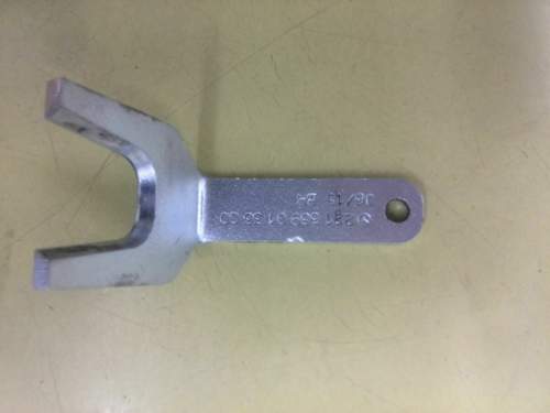

Hallo, ich möchte an meinem W220 (2004er ABC Fahrwerk)vorne links das Federbein ausbauen. Soweit ja alles recht simpel. Aber wo trenne ich wie die Hydraulikleitung. Ca. 25cm am Schlauch vom Federbein scheint ja eine Verbindung zu sein. Kann mir da jemand was zu sagen? Und kann es danach so wieder verbunden werden oder muss es dann irgendwie entlüftet werden?

Ist wohl ein Schnellverschluss. Da soll es wohl ein Werkzeug für geben. Keine Ahnung. Ich hab ihn bei mir (c216) auch nicht auf bekommen. Sofern es der selber ist wie beim 220.

Das ist ein Schnellverschluss, wie er bei Hydraulikleitungen sehr oft vorkommt (z.B. bei Baugeräten). Zuerst den Druck über das Ventil in der Leitung ablassen. Die Diagnose ist dazu noch nicht notwendig!. Danach die Hülse am Verschluss zurückschieben und die Leitung trennen. Wenn noch Druck drauf ist, geht der Verschluss ohnehin nicht zu öffnen.
Das besagte Werkzeug benötigt man erst ab der BR 221/216. Hier sind die Leitungen mit ganz anderen (leider schlechteren) Verschlüssen versehen.
Also, eine SD ist da für nicht notwendig. Wenn der Wagen eine weile still steht,also Motor aus,reicht das.Normalerweise schiebst du die Manschette der Kupplung nach oben,kann schon mal schwer gehen, bei Rest Druck, versuche dann gegen die Kante der Kupplung mit einem Schraubendreher zu schlagen.Öl kommen nur ein paar Tropfen, weiter passiert nichts.Beim wieder Einbau hast du an der Leitung am Federbein dort, wo die Kupplung greift einen kleinen Stift raus stehen, drücke diesen kurz rein,damit der Überdruck raus ist, sonst drückst du dich beim zusammen kuppeln zu Tode!VG, Roman

Nochmal, die Diagnose ist zum Ausbau des Federbeins nicht notwendig. Anders als bei der Airmatic wird der Druck nicht über die Diagnose aus den Federbeinen abgelassen.
Es ist wichtig, nach dem Abstellen des Motors einige Zeit zu warten. Der Druck aus dem Federbein wird dann über das Entlüftungsventil in der Zuleitung abgelassen. Anschließend kann die Leitung an der Verbindung getrennt werden.
Die einzelnen Schritte kann man auch dem WIS-Dokument AR32.25-P-1017N entnehmen.
