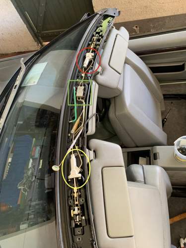

Ich habe heute oben an der A-Säule Beifahrerseite meines R129 SL500 BJ 96 einen Tropfen Öl entdeckt.
Ich gehe mal davon aus, dass da eine Dichtung vom Schließmechanismus defekt ist.
Ich würde nun mal einen Satz mit neuen Dichtungen über den Shop beziehen, der weiter oben in dem Beitrag ja erwähnt wurde (http://www.mjprodukte.de/dichtsatz-verdeck-hydraulikzylinder/)
Mein Frage ist, welcher ist denn dann aber der richtige? Da werden verschiedene Aufgelistet mit verschiedenen Teilenummern. Kann da jemand helfen?
Meine VIN lautet: WDB1290671F143594
Besten Dank vorab und viele Grüße

der rechte Zylinder im Bild, roter Kreis ist wohl undicht.
Den linken macht man gleich mit, weil die Dichtungen genauso alt sind.
Die Dichtringe im grünen Kasten kann man ebenfalls machen, die lecken auch manchmal.
Die Dichtungen kannst du hier bekommen. Du benötigst die Dichtungen für Zylinder 129 800 16 72, links + rechts gleiche Nummer.
www.rscauto.de
Die Webseite zeigt die Teile mit Bestellnummer.

Wie man die Dichtungen tauscht, kann man ja sehr gut in dem verlinkten YouTube Video weiter oben sehen.
Wie sieht das mit dem Ding im grünen Kasten aus? Ist das selbsterklärend oder muss man auf was achten?

Um die O-Ringe des Verteilers auszuwechseln müssen zuerst die Messingstützringe herausgezogen werden. Aber auch dafür gibts bei RSC ein Werkzeug, siehe Webseite. Nachdem das geschehen ist geht der Rest ganz einfach.
