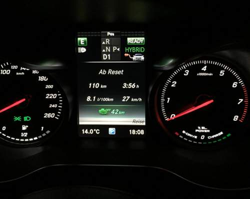

Ich bin den C350e gestern im T-Modell zur Probe gefahren.
Das, was Du möchtest, Stadt-elektrisch <> Autobahn-Verbrenner, ist genau das, was Du fahren kannst. Dazu gibt es vier entsprechende Fahrmodi, die je nach verfügbarer E-Reichweite dann angewählt werden können, will ich rein elektrisch fahren, hybrid oder möchte ich laden um später elektrisch fahren zu können. Bei Navifahrt soll die Software das sogar alleine regeln.
Bei Übergabe am Morgen stand die E-Reichweite auf 25km (keine Ahnung, wie lange die NL den geladen hatte). Bei der Rückgabe, nach 110 km, hatte ich 42 km elektrisch zurückgelegt, also zwischendurch noch einiges während der Fahrt nachgeladen.
Was mich wunderte, dass bei CHARGE-Fahrt es kein Start/Stopp gibt. Insgesamt ist der Verbrauch des Benziners dann für mich schon überraschend hoch gewesen. Bin allerdings relativ normal/zügig gefahren und 80% Stadtverkehr. Beim Nachtanken ergab sich ein noch höherer Wert, allerdings weiß ich nicht, ob das Fahrzeug am Tag vorher genauso komplett vollgetankt wurde.
