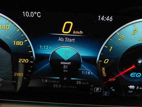

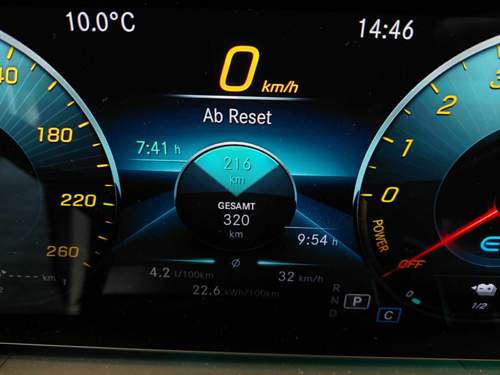

Wenn Du im Display diese Anzeige auswählst, erhältst Du die Infos die ganze Zeit. Im mittleren Display wiederum gibt es eine Anzeige für die Information ab Start oder ab (manuell durchgeführtem) Reset. Ich mache das Reset immer beim Dieseltanken, andere gar nicht und erhalten so den Verbrauch von Beginn an. (Ich führe da eine Excel-Tabelle mit den Verbräuchen.

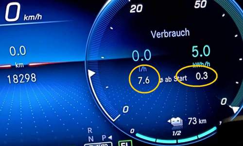

Auf dem Bild stehe ich mit dem Auto, dann stellt er um von L/100km auf L/h sowie kWh/h. Weil im Stand diese Werte mit /100km ja gegen unendlich gehen müssten, sofern sich das Auto nicht beweg.
Verbrauch
