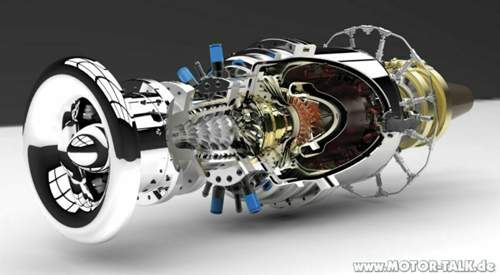

Es lebe der Hybrid mit Gasturbine!
Geht nicht, schreien die ewig Gestrigen. Geht doch sagt Jaguar, Techrules, CMT und andere.

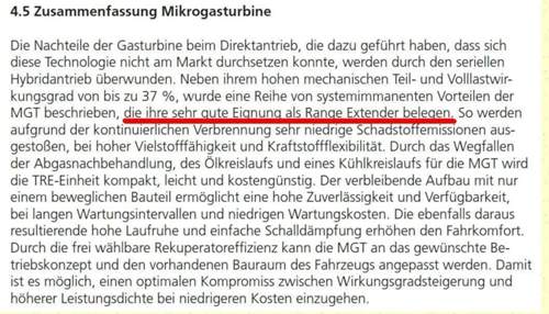

Es gibt Studien, die alle Hybrid-Varianten vergleichen und die setzen auf die Gasturbine.
Wer sich mal ein Bild machen will, der ist auf dieser Seite gut beraten:

@Grasoman schrieb am 30. Januar 2017 um 13:37:49 Uhr:
Die Gasturbinen aus Panzern sind immerhin schon mal eine Nummer kleiner als die Lkw-großen Teilen.
Das ist richtig, die brauchen aber gut das Doppelte von dem, was sich ein Dieselmotor nehmen würde. Beim Panzer steht nicht der Verbrauch im Vordergrund, sondern die Verfügbarkeit von Treibstoff. Da kommt es gelegen, das eine Gasturbine so ziemlich alles verbrennt, was flüssig ist.

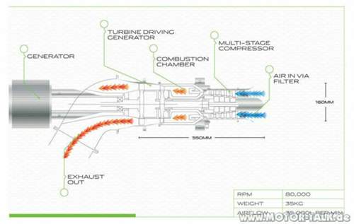

Wie kann man einfach ignorieren, dass eine Gasturbine mit weniger als 1l/100km auskommt, der Diesel gleicher Leistung aber 5l/100km braucht?
Auch ein Kolbenmotor braucht nur 1l/100km nach dem der NEFZ fast nur aus der Batterie gefahren wird. Das ist ein geschönter Wert, der mit der Praxis wenig bis nichts zu tun hat. Darauf sollte man nicht reinfallen.
@marienschatten schrieb am 30. Januar 2017 um 13:42:32 Uhr:
Wie kann man einfach ignorieren, dass eine Gasturbine weniger als 30kg wiegt, ein Dieselmotor aber mehr als 200 kg? Die zusätzliche Masse muss doch erst einmal beschleunigt und wieder abgebremst werden.
Das Leistungsgewicht ist der große Vorteil der Gasturbine, aber beim PKW nicht relevant. Ein durchschnittliches Auto hat etwa 1500kg. Der Motor kommt meinetwegen auf 200kg. Jetzt spart man sich mit Gasturbine 170kg, braucht aber dazu zwingend Batterie und Elektromotoren. Unter'm strich ein Nullsummenspiel, wie auch der Jaguar C-X75 mit seinen 1700kg eindrucksvoll beweist. Wo ist der Gewichtsvorteil nun?

Machen wir einen Vergleich zwischen einem VW Golf Hybrid und einem VW Golf mit gedachter Gasturbine gleicher Leistung:
Der Kolbenmotor wird ca 200kg an Masse haben, die Gasturbine weniger als 30kg
Der Kolbenmotor wird real ca 5l/100km verbrauchen, die Gasturbine weniger als 1l/100km
Der Kolbenmotor besteht aus tausenden Teilen, die eine ständige Wartung erfordern, die Gasturbine hat nur ein bewegliches Teil, kein Motoröl, sie erfordert so gut wie keine Wartung
Dies alles wohlgemerkt nicht für die Luftfahrt mit ihren extrem strengen Vorschriften, sondern für ein Auto.
Auf die Frage, warum Mercedes keine Gasturbine anbietet, kam die Antwort: Wir haben so viel in die Entwicklung des Diesels gesteckt, das muss sich jetzt erst einmal amortisieren, bevor wir über eine neue Technik nachdenken.
Damit sind wir wieder bei dem Satz oben!
