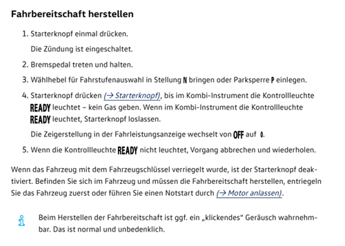

wie startet ihr eure Fahrzeuge ?
Direkt mit Fuss auf der Bremse, Startkonpf drücken und los oder wie von VW in der Betriebsanleitung beschrieben (s. Screenshot) mit zuerst nur Zündung an bis die Systeme hochgefahren sind und dann Fuss auf die Bremse und Startknopf nochmals drücken ?
Ich habe bei meinem vorherigen E-hybrid immer so gestartet (ca. 46.000 KM) und hatte keine Softwarefehler. Mit dem jetzigen (MJ2025 EZ 05/25 - Vollausstattung) bin ich mittlerweile ca. 2.300 KM unterwegs (einschließlich Italien Urlaub mit 1.000 KM) und habe bisher ebenfalls keine Fehler.
