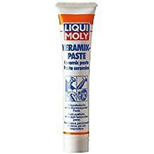

Die Radnaben mit Liqui Moly Keramikpaste schmieren, danach rostet da nichts mehr fest. Ist z.B. bei Amazon erhältlich und kostet keine 10€.
Stahl und Alu bilden ein galvanisches Paar und korridieren wenn die direkt miteinander treffen. Wenn man noch mit Stahlfelgen unterwegs war, war das Problem unbekannt. Das war mit MB und Honda ganz gleich.
