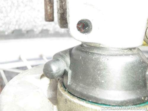

Habe mir vor kurzem eine TE610 von 93 geholt.
Habe Leider feststellen müssen das an der rechten Seite der Gabel eine Schraube der Achsklemmung fehlt.
Zu meinem Ärgerniss musste ich feststellen das in dem Gewinde ein Abgerissener Gewindeschneider steckt.
Habe alles versucht den raus zu bekommen aber der ist Bombenfest.
Jetzt ist die Frage wie ich das wieder hin bekomme.
Eine komplette Gabel bei Ebay kaufen seh ich nicht ein, der rest ist ja ok.
Weiß jemand ne Adresse wo ich nur den Gabelfuß her bekommen könnte?
Den kann man doch abschrauben oder nicht?
Oder hat jemand noch nen anderen Tip?

Hi.
Bild werde ich mal versuchen eins zu machen.
Deine erklährung hört sich so an als wenn du davon ausgehst das die Bohrung mit dem Gewinde durchgängig ist.
Das ist nur ein Sackloch.
Mit einer Zange komme ich leider auch nicht rein da der zu tief steckt.
Der ist wirklich nur in dem lezten stück hinter dem Spalt zum klemmen wo das Gewinde ist.

Hi.
Hat etwas gedauert aber jetzt geht es weiter.
Ich habe die Befürvhtung das wenn ich es mit einer Zange versuche die rein Passt, diese nicht stabil genug sein wird und brechen wird.
Von hinten aufbohren geht auch nicht. siehe Bild 3.
Werde die Gabel wohl die Tage mal bei meinem Schrauber des Vertrauens vorbei bringen, der will sich das mal ansehen.

Versuch mal ein Bild ohne Blitz von der Bohrung im Nahbereich zu machen.
So kann man nichts richtig sehen um es zu beurteilen zu können .
Ich würde das Gabelbein ohne zu zerlegen ausbauen.
Dies in mit einer stabilen Schraubzwinge an der Werkbank befestigen und vorn in die Zwinge einer Standbohrmaschine einspannen.
Dann mit Titan Schneider oder Bohrer vorsichtig mit minimalisiertem Schub bei Drehzahl versuchen dies Teil langsam auszubohren oder Fräsen.
Die Standbohrmaschine sollte aber schon eine Profi sein und keine heimwerker.Diese haben zuviel seitliche Luft.
Alternativ auf die Drehbank und dort mit einem Fräs oder Schneidwerkzeug ausdrehen .
Mach aber erst noch mal das Bild.
Und messe wie tief die original Bohrung ist und das Teil drinsteckt.

Nur ist eben eine Seegerringzange
nicht
das richtige Werkzeug um einen abgerissenen Gewindebohrer aus zu drehen, bestenfalls ein Notbehelf.
Auch eine Ständerbohrmaschine ist bestimmt nicht das geeignete und auch TIN-Bohrer auch nicht, bestenfalls Bohr- oder Fräswerkzeuge in VHM 🙂.
Manchmal [wenn der GeBo in Stahl sitzt] kann man den Rest zerschlagen, aber eben meist unmöglich in Alu.
Um ein solches Malheur zu beheben gibt es die Gewindekrone für Abgebrochene Gewindebohrer.
Darüber gibt es sogar Videos – Google mal nach Gewindekrone.
