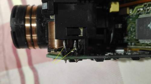

ich habe das Problem dass die Hupe nur gelegentlich funktioniert.
Seltsamerweise ist es so, dass das Problem oder kein Problem bestehen bleibt solange der Motor nicht neu gestartet wird (auch nach Stunden)
Der Arbeitsstromkreis (Relais, Sicherung und die Hupe) ist in Ordnung. Das Relais wird im Fehlerfall nicht angesteuert.
SAM Modul Wechsel brachte keine Abhilfe. Ebensowenig wie der Wechsel des Schleifrings im Multi-Funktionslenkrad.
Masse Verbindung zwischen Batterie und Masse Anschluss im Motorraum ist unauffällig.
Das Fahrzeug W210 270 CDI Bj. 12/1999, km Stand 540 tkm wurde ausschließlich nur von mir selbst gewartet und ist sonst in 1A Zustand.
Selbst den Diesel Kat habe ich selbst eingebaut selbstverständlich mit TÜV Abnahme.
Wer kann mir Helfen auch diesen Fehler auf die Schliche zu kommen.

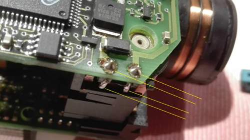

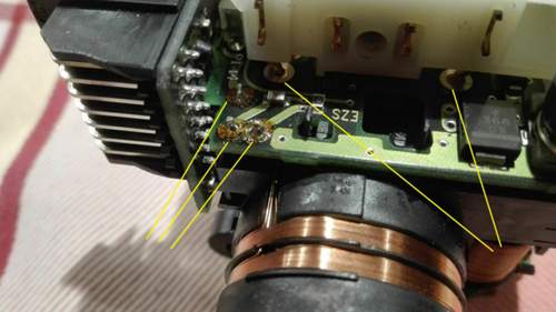

Nach Behebung der kalten Lötstellen im EZS Modul sind alle Probleme gelöst.
Nachdem ich das Teil zerlegt habe und mit der Lupe die Leiterplatte und alle im Bild dargestellte Kontakte mit'm elektronik Lötkolben nachgelötet habe sind all die Probleme weg. alles funkioniert jetzt problemlos und zuverlässig.
(Beim Löten unbedingt einen elektrokik Lötkolben verwenden und nicht vergessen dass statische Aufladung die empfindlice Elektronik zerstören kann)
Bilder kalte Lötstellen
