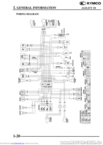

@Pahul schrieb am 6. November 2018 um 16:27:22 Uhr:
Also muß der passende Schaltplan mal hergesucht werden.
Hi Pahul,
im beigefügten Schaltplan für den Agility 50 sind genau zwei Sicherungen eingezeichnet. Das paßt schon mal zu den Fotos des TE Wanjek.
Gruß Wolfi
PS: Die Downloadquelle findet sich am unteren Rand des beigefügten “wiring diagram“.
Edit: Der Screenshot des Schaltplans eignet sich nicht besonders, besser auf die o.g. Downloadquelle zugreifen. 😉

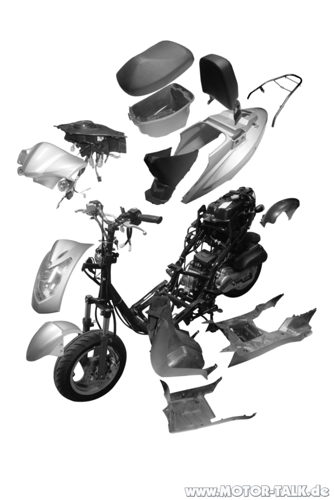

@kranenburger schrieb am 6. November 2018 um 18:14:36 Uhr:
Wirst bestimmt nicht drum rum kommen um zumindest die vordere Verkleidung abzubauen wenn nicht mehr.
Hi Bernd,
mit dem schönen Foto im Anhang sind die Verkleidungsteile am Agility in Nu abgebaut. 😁
Gruß Wolfi
Verkleidungsteile

Das sieht so aus als wenn ich daran gearbeitet habe.😁😁

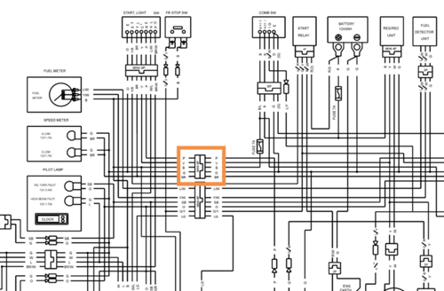

das Service Manual haste doch inzwischen sicherlich heruntergeladen. Auf Seite 23 ist der Schaltplan, den kannste im Gegensatz zum weiter oben eingefügten Screenshot ordentlich zoomen.
Das Zündschloß ist in Ordnung, denn sonst würde der Motor aufgrund seiner DC-CDI nicht starten - siehste auch schön im Schaltplan - das Plus übers Zündschloß wird vor der zweiten Sicherung (mit den schwarzen Drähten) zur CDI geleitet.
Es muß also irgendwo eine Leitungsunterbrechung nach der zweiten “schwarzen“ Sicherung im Kabelbaum sein. Verfolge den schwarzen Draht an der zweiten Sicherung, welcher lt. Schaltplan zum Blinkrelais und zu einem 6-fach Stecker verläuft.
Gruß Wolfi
PS: Rückmeldung nach der erfolgreichen Fehlerbehebung nicht vergessen. 🙂

Ein passender Schaltplan ist nie verkehrt, jedoch muß Man(n) halt selbst am Roller Hand anlegen, um einen Fehler zu beseitigen. Das bedeutet bei einem Roller meist den Abbau einiger Verkleidungsteile, Bernd benutzt oft treffend den Ausdruck “nackig machen“. 🙂
Meine Vermutung im Falle des TE geht in Richtung des 6-fach Steckers, der womöglich nicht richtig verbunden ist.
Gruß Wolfi
