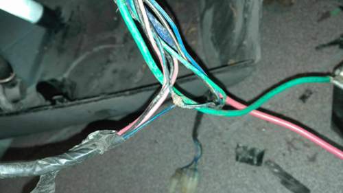

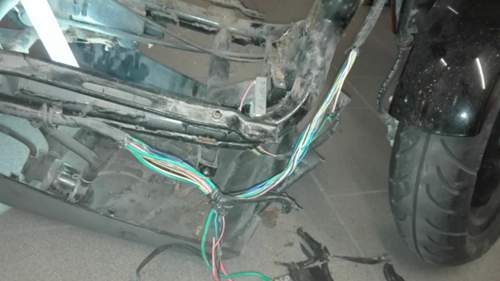

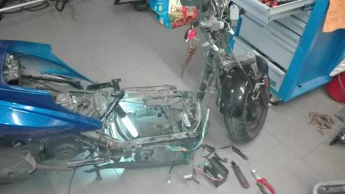

Hier die Rückmeldung, der Roller funktioniert wieder einwandfrei.
Es war ein Kabelbruch am unteren Ende bei der Fußablage
Ein winziges Massekabel ist gerissen. Dort hat jemand schon mal etwas geflickt.
Ich denke mal wo ich die untere Fußauflage demontiert habe hat es dem geflickten Massekabel den Rest gegeben und ist dabei abgerissen. Dies konnte ich am Anfang nicht sehen da der ganze Kabelstrang ja mit Wickelband umgeben war.
Danke noch mal an alle die versucht haben zu helfen

Glückwunsch und danke für die Rückinfo samt Fotos. Dafür ein Daumen hoch. Nun weißt du auch, wie der Roller von innen aussieht. 😁

Da hat mich mein logisches Bauchgefühl also nicht getäuscht. Es wäre interessant zu wissen, zwischen welchen Messpunkten du den Kabelbruch festgestellt hast? Oder hast du den Fehler schon gefunden, indem du das Isolierband abgewickelt hast?

Ich habe den Schaltplan nicht gebraucht, da ich nicht von der Hupe an gesucht habe sondern ab der Batterie aufwärts Richtung Zündanlage. Dort habe ich den Kabelbaum geöffnet und habe dann das abgerissene Kabel gesehen.

Von welcher Seite an du gesucht hast spielt ja keine Rolle,du musst ja nur von einem Knotenpunkt zum anderen gehen.
Wenn aber schon was mit Isolierband umwickelt ist sollte man auch da zuerst nachschauen weil da zumeist schon was gefrickelt wurde.Ich hoffe das du den Kabelbaum wieder etwas geschützt hast sonst ist in kurzer Zeit das nächste Problem da.
Da man meistens kein Schrumpfschlauch über den Kabelstrang mehr bekommt ist es besser wenn man statt normales Isolierband selbstverschweißendes Isolierband nimmt,das vulkanisiert sich selber und ist dicht.
