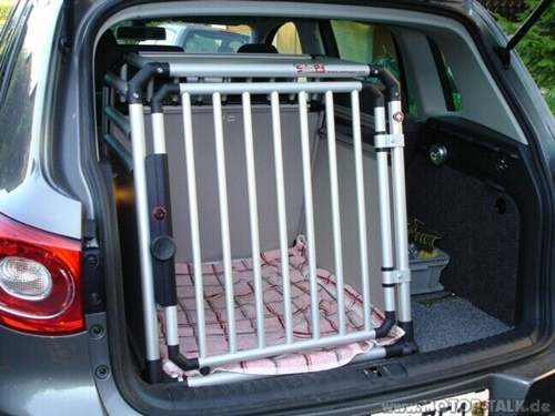

Wir haben den Boden mit dem Reserverad. Die recht große Box passt ohne Probleme hinein und lässt sich gut öffnen!
toll, das jemand dieses Thema (Hundbox) aufgreift!
Ich finde die im Bild gezeigte Box jedoch sehr unpraktisch. Sie nimmt den gesamten Stauraum ein.
Die Höhe erscheint mir auch sehr großzügig bemessen, wenn man bedenkt, das ein Hund während der Fahrt liegen soll (und dies auch freiwillig tut, weils bequemer ist).
Außerdem hat für mich die Box eher ähnlichkeit mit einem Vogelkäfig. Eine Hundbox sollte nach oben und zu den Seiten geschlossen sein (oder nur kleine Öffnungen besitzen). Hierdurch hat der Hund mehr Ruhe und bekommt nicht zu viele Reize von außen ( vorbeigehen von Passanten ). Weiterhin bietet ein geschlossener Deckel auch Schutz vor direkter Sonneneinstrahlung. Ich habe selbst 3 Hunde und habe die beste Erfahrung gemacht, indem die Hunde frei unter der Gepäckraumablage transportiert wurden. Die Gepäckraumablage wurde verstärkt, sodaß auf ihr Gepäck transportiert werden kann (Vorraussetzung ist eine Netztrennwand oder Gitter).
Bitte den "Vogelkäfig" nicht übel nehmen ist halt nicht meine Vorstellung einer Hundebox.
In meinem Jagdauto (Lada) habe ich eine Feste Box aus Leimholzplatten konstruiert und fest eingebaut sodas auch hier noch Stauraum für ein paar Dinge bleibt.
Ich habe mir wirklich schon den Kopf zerbrochen aber für den Tiguan noch keine Lösung gefunden

Und so schauts dann aus (Breite ca. 65cm):
Rücksitze können ganz hach hinten geschoben werden und die Lehne kann auch in jeder Position eingerastet werden.
Passt perfekt!
Bedingung ist aber der doppelte Laderaumboden, sonst kann die Türe nicht geöffnet werden.

Danke für den Bild-Beitrag. Jetzt muss ich nur noch die Finanzministerin überzeugen, daß knapp 300 € für das Schweizer Qualitätsprodukt besser angelegt sind als 40€ für einen neuen Billigkäfig.
Nehmt ihr die Box eigentlich raus, wenn der Hund nicht dabei ist? bei unserem Käfig im Touran geht mir das Geklapper (wenn leer) tierisch auf die Nerven...
Gruß, Tom
Nein, die Box ist im Normalfall immer im Auto.
Diese klappert nicht, da sie eben ein "Schweizer Qualitätsprodukt" ist. Einzig hatten die Gitterstäbe bei der Türe anfangs ein wenig Spannungsgeräusche erzeugt, so ein feines klicken, was aber mit Silikonspray beseitigt werden konnte.
Seitdem herrscht Ruhe hinten im Kofferraum.
Die BOX habe ich nicht befestigt. Sie passt längs genau rein. Auf der rechten Seite habe ich eine Plastikbox, weche ein seitliches verrutschen unterbindet.
Grüsse Hofieos

welches Modell ist es, die Eagle S oder die Eagle M
Es ist das Modell Eagle S.
Die Tiefe ist ca. 70cm und Breite ca. 65cm.
www.garage-amstad.ch/Hundeboxen/eagle.htm
Box Eagle
