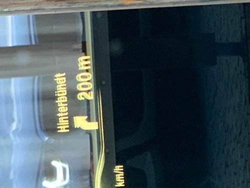

Ist es normal, dass die rechte Seite der Anzeigen im Head Up display (z. B. Navigation, Telefon) etwas abgehackt ist?
Es fehlen immer so ca. die letzten 4mm. Der umlaufende Rahmen wird nicht ganz dargestellt.
Mein freundlicher meinte da kann man nichts ändern.
27 Antworten

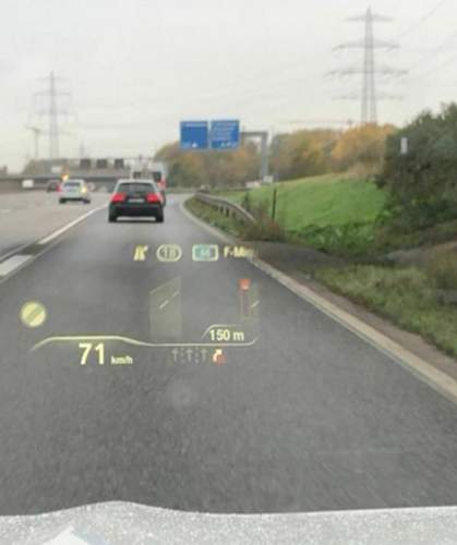

Nach Scheibentausch ist mein HUD im oberen Bereich unscharf?? :-(
F2b33253-f073-4157-b341-f414f3a6fef6
Hast du eine Scheibe bekommen, die das hud nicht unterstützt?
@malbmw schrieb am 3. Oktober 2019 um 11:09:05 Uhr:
Scheibe vom 🙂 oder von der Carglass Werbesekte.
Bekannter hatte da mal Probleme - Mein Vater auch - Beide sind leider auf die extrem nervige Werbemasche der Carglass'er reingefallen.
Und jetzt ist der Kunde der Depp, der zwischen Carglass und BMW wegen Ablehnung der Verantwortung als PingPong-Ball benutzt wird.
Daher gehe ich nie den Weg zu den Versicherungsabzockern von St. Gobain. Geile Masche, die eigenen Produkte auf Kosten der Allgemeinheit auf den Markt zu drücken.
Falls er da war( wäre aber nicht der erste und letzte Fall)
Die Scheibe in Ihrem Fahrzeug ist ohne Keilfolie, daher das Doppelbild. Man hat Ihnen die falsche Scheibe eingebaut.

Das ist eine Originale BMW Scheibe , die Scheibe wurde in meiner Vertragswerkstatt BMW bestellt und verbaut, falsche Scheibe sollte es nicht sein da diese über Fin Nummer bestellt wird so die BMW Werkstatt.
bin gespannt was BMW für eine Lösung hat , denke das es auf ein Scheibentausch raus läuft.

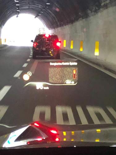

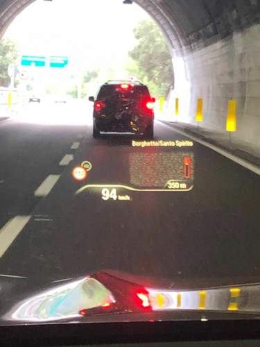

Bei mir wandert die Karte, während der Fahrt, von links nach rechts und die Farbe der Karte ändert sich, hat einer von euch sowas gehabt?
Ich fahre diesbezüglich zum freundlichen im Dezember..
