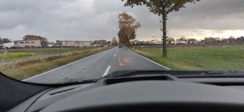

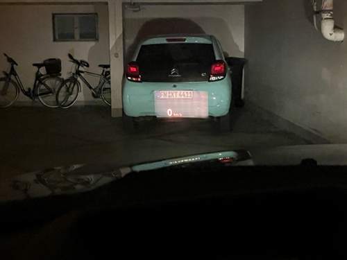

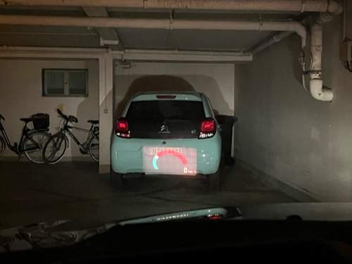

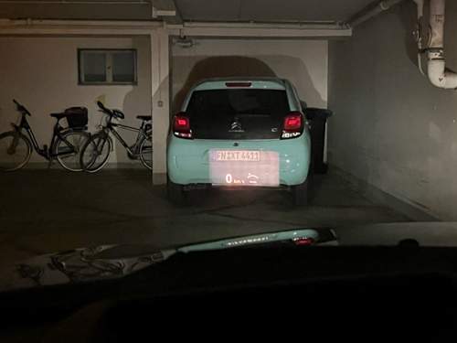

Ganz lieben dank!!! Das hilft sicherlich weiter. Werde da heute nochmal vorstellig.
Sieht aber auch leicht schief aus. Oder täuscht das?
Tja, die Frage geht jetzt an den TE, ob es bei ihm ganz anders aussieht.
Das ist schon richtig.
Es ist auch nicht von Vorteil wenn man solche Fotos nicht gerade vor einer geraden gleichflächig lackierten Wand macht.
Alles andere kann verzerren.
So sah es vorher auch bei mir aus. Minimal schief war es bei meinen anderen 6ern vorher auch.
Ich versuche es mal irgendwie zu fotografieren wie es bei mir aktuell aussieht. Headup des Grauens sag ich nur!
Die Anzeige ist bei mir im gute 70% in die Länge gezogen. Verliert dadurch an Schärfe und ist mehr anstrengend als nützlich. Dazu verzieht sich alles wenn man den Kopf etwas zur Seite/unten/oben neigt. Richtig ätzend. Ich bin echt stinksauer. Hab den laden kontaktiert und warte jetzt auf Antwort.

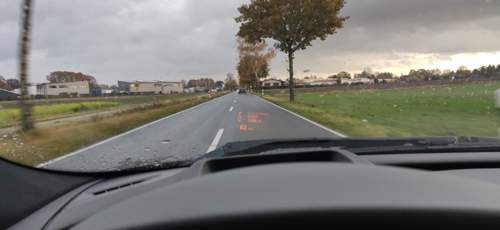

Schwierig zu fotografieren. Aber hier sieht man schon recht gut was ich meine.

Ich denke heute werden die sich melden und versuchen sich raus zu reden. Nachstellen des headup Display bringt nichts. Haben wir schon getan. Geht nur mechanisch und ist nun auf höchster Stufe, damit man überhaupt was sieht. Der Fehler kann nur eine nicht nach vorgaben montierte Scheibe sein oder eine fehlerhaft produzierte Scheibe. Ich werde hier die Updates posten wenn es interessiert.
Auf den Bildern kommt das schlecht rüber was ich meine. Im Auto sitzend ist es allerdings sofort klar, dass das was nicht stimmt. Haltet mich daher jetzt bitte nicht für einen schizophrenen Oberpingel. :-D
Du meinst die trapezförmige Verzerrung, oder?

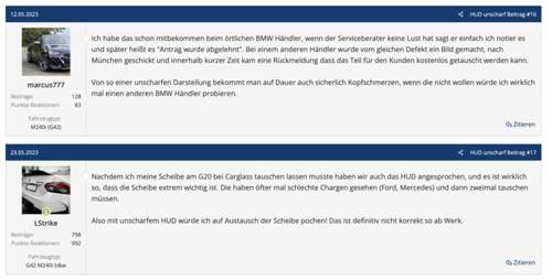

Ich hab vor einiger Zeit beim 7er tauschen lassen, war wirklich perfekt eingesetzt, nix kaputt, alle Klammern wurden ausgetauscht etc. - leider habe ich ein gaaanz leichtes Doppelbild im HUD. Das merkt man kaum, sobald ich mich leicht tiefer setze, ist es weg. Es wirkt halt minimal unscharf...
Ich hatte aber ehrlich gesagt dann keinen Bock, deshlab nochmal die Scheibe austauschen zu lassen. Warte auf den nächsten Steinschlag, dann werde ich es mitgeben...
