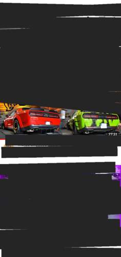

Dumm nur, dass vermeintliche Prommis sogar im Fernsehen mit ihrem Lambo Aventador gezeigt werden, der vorne ein 240x130 LKR Kennzeichen hat.
Sowas geht meiner Ansicht nach gar nicht.
Unten mal ein Beispiel, wie es nicht sein sollte und auch nicht darf.
Rechts richtig entsprechend FZV , links würde mich die Begründung für die Ausnahme interessieren.
Das gern genommene "Ausleuchtung Kennzeichen unzureichend" sehe ich hier nicht.

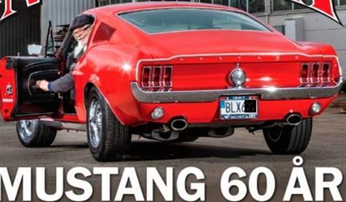

@SpyderRyder schrieb am 3. Juli 2024 um 07:57:20 Uhr:
Ist in meiner Wahlheimat (irgendwo in Nordeuropa) auch anders geregelt. Man bittet formlos um ein kleines Kennzeichen und bekommt das dann. Alle US-Schlitten (und hier gibt es viele) fahren mit sowas rum. .
Oy?
Siehe Bild. Hab hier noch keinen einzigen Importwagen gesehen, der ein normales 1-zeliges Schild 520x110 drankloppen musste.
Mustang mit kleinem Kennzeichen
Hätte er hier auch nicht müssen. Ein 250x200 passt bei dem Beispiel wunderbar und vorne ist beim Fastback Platz für ein Einzeiliges, je nach Erkennungszeichen ab 420X110 aufwärts.
Ausnahme bei dem Beispiel nicht erforderlich

@windelexpress schrieb am 3. Juli 2024 um 11:31:40 Uhr:
Ich und gottseidank auch unsere zs sowie das Verkehrsministerium sehen das anders.
