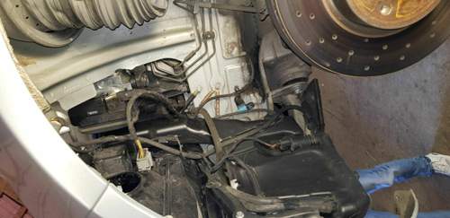

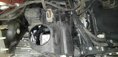

Grüsst Euch!
Folgendes , Ich hab dieses Thema nun schon eine weile verfolgt und muss sagen ich hatte echt bammel davor die brenner zu wechseln.
Ich hab es bei meiner Frau ihrem w211 280 cdi mit viel fummelei und einigen defekten hinbekommen aber dass kann es nicht sein , dass mann sich da immer die finger bricht verschrammt und nichts sieht und der brenner dann womoglich nicht richtig in der fassung sitzt.
Also hab ichs anders versucht und muss sagen ich würde es nie mehr anders machen!!
Ich muss dazu sagen ich besitze eine Hebebühne das ist von vorteil.
Es ist eigtl. ganz easy,
1. Räder runter
2. Plastikradhausabdeckung abbauen (die vordere langt, sind echt nur 2 plastikmuttern und 4 schrauben und 4 plastikstopfen )
3.Freie Bahn auf die Abdeckung des Brenners bzw des Scheinwerfers
ich traute meinen Augen nicht mann kommt ganz bequem gerade auf den brenner und sieht alles!!
Perfekt !
ich hoffe ich hab einigen verzweifelten helfen können .
Nie wieder werde ich das anders machen !! probierts aus
Beste grüsse
