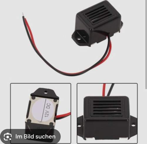

Nun meine Frage ich möchte einen akustischen Piepser anschließen.(siehe Bild)
Wo müsste ich diesen an welche Klemme anschließen damit er mich nach Ausfahren des Ständers warnt: Hallo dein Hauptschalter ist noch auf ON.?

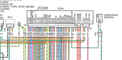

Hat jemand einen Schaltplan für mich?
Wo schließe ich den Piepser an?

Ist im Instrument keine Lampe für den ausgefahrenen Ständer? Dann müsste es auch einen Schalter für den Ständer geben. Dort könntest du das Pluskabel anschliessen, Masse an Karosserieblech. Ist der Ständer unten und die Zündung ist an, würde es piepen. klappst du ihn ein, sollte es aufhören.

... Hat jemand einen Schaltplan für mich?
@missi2000
Den Schaltplan für die 'Honda PCX150 2013-2017' habe ich als pdf-Datei angehängt.
Der Seitenständerschalter leitet Massepotential an Pin 31 des Motorsteuergerätes (ECM).
Mein Tipp: Laß die Finger von eigenhändigen Basteleien mit dem Piepser und beauftrage besser eine Fachwerkstatt mit deinem ungewöhnlichen Wunsch.
Gruß Wolfi
Nachtrag: Dein so bezeichneter „Hauptständer” ist in Wahrheit der »Seitenständer«. Ein Hauptständer besitzt nämlich keinen elektrischen Schaltkontakt, um der gesetzlichen Vorschrift zu genügen, daß eine motorkraftbetriebene Fortbewegung des Zweirads im Straßenverkehr mit ausgeklapptem Ständer nicht möglich sein darf. Das Losfahren mit ausgeklapptem Seitenständer birgt eine nicht zu unterschätzende Sturzgefahr in der nächsten Linkskurve und somit auch die potenzielle Gefährdung anderer Verkehrsteilnehmer. Dies wird beim PCX durch das Ausschalten des Motors über das ECM anhand des Signals vom Seitenständerschalter wirksam verhindert.

Anhand vom Schaltplan kann ich doch die zwei Kabel unterbringen oder?.
Kann ich da viel kaputt machen?
( vorausgesetzt ich nehme die richtigen Pins)
