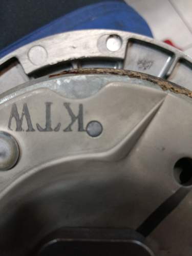

Das Problem: Im kalten Zustand, wenn man ihn das erste mal startet, kommt nach 2-3 Sekunden ein extrem lautes klackern/tackern/scheppern. Es kommt auf alle Fälle vom Antrieb/Variator/Kupplung.
Ich habe den Deckel vom Antrieb abgenommen und gestartet. Entweder ist der Riemen so locker, dass er gegen das Gehäuse schlägt, oder die Gewichte scheppern so. Das sind jetzt aber nur Ferndiagnosen. Ich habe den Antrieb noch nicht zerlegt.
Wenn man Gas gibt ist es weg, auch wenn man wegfährt, ist es weg. Er fährt komplett ohne Nebengeräusche, und wenn der Roller warm ist, und man startet ist es auch nicht zu hören.
Nach was soll ich Ausschau halten.

ich wollte gestern den Riemen erneuern, und im Zuge des Zerlegens habe ich gesehen, dass nur mehr sehr wenig Kupplungsbelag vorhanden ist, und die Kupplungsglocke blau angelaufen ist. Nicht extrem, aber doch.

Mach doch erstmal ein Foto von den Kupplungsbelägen. Wenn du noch nie am Roller geschraubt hast, kann da schonmal eine Fehleinschätzung kommen. Dass die Kupplungsglocke leicht blau angelaufen ist, wäre für mich jetzt kein 100% Tauschgrund. Hat denn der SH auch einen Filter für die Kühlluft der Vario? Vllt ist dieser verschmutzt?!
Im übrigen ist deine Costa Vario wahrscheinlich der Grund für die Hitze. Die Serienvario hat ein Lüfterrad. Die J-Costa ist nur ne runde Schale. Die schaufelt keine Luft.

Also nach meinem Empfinden sind die fertig.
Foto-2
Foto-1
Hau weg!
Denke mal auch ein Resultat der Vario...
Das ist auf keinen Fall normal. Hier liegt auf jeden Fall eine viel zu hohe Einkuppeldrehzahl vor, möglicherweise verursacht duch zu leichte Rollen und/oder zu harte Kupplungsfedern. Nicht nur die stark verschlissenen Beläge deuten darauf hin, sondern auch die blau verfärbte Glocke.
Das muß unbedingt geändert werden, sonst ruinierst du die neue Kupplung genauso schnell.

Und genau hier liegt der Hase im Pfeffer. Durch das mit Sicherheit vorhandene späte Einkuppeln entsteht einmal zu viel Verschleiß, und zweitens zu viel Wärme. Daher die blaue Verfärbung der Glocke.
Und wie hart die Kupplungsfedern sind, sieht man nicht unbedingt. Auch die große Gegendruckfeder muss nicht unbedingt der Originalausrüstung entsprechen. Das an dem Fahrzeug bereits herumgedoktert wurde, ist ja schon durch die Costa offensichtlich. Ziel der Maßnahmen war ganz klar die Anfahrbeschleunigung zu erhöhen.
Wenn du also alles so lässt wie es derzeit ist, kannst deiner neuen Kupplung bereits jetzt schon lebewohl sagen. Die wird dir genau so schnell abrauchen, wie die alte. Und je mehr Stadtverkehr, desto schneller geht's.

Das gewicht bestimmt die drehzahl mit der du beschleunigst. Je schwerer, desto niedriger. Der gegenspieler ist die gegendruckfeder. Die große hinten. Die kupplung hat kleine federn. Die bestimmt die drehzahl wo eingekuppelt wird.
Jetzt kommt aber deine kombi. Die vario ballert beim anfahren die drehzahl hoch, viel schleifende kupplung bis sie greift.

Es sollten irgendwas um die 19gr-Rollen verbaut sein, womit wir schon mal eine Ursache gefunden haben.
Und ja, je niedriger die Grammzahl, desto mehr verschiebt sich die Einkuppeldrehzahl nach oben. Das macht bei einem Gramm noch nicht so besonders viel aus, aber bei zwei oder drei Gramm liegt der Anstieg schon bei locker 500 bis 1000 U/min. Wenn jetzt noch möglicherweise etwas härtere Kupplungsfedern hinzu kommen, wird es natürlich noch schlimmer.
Klar fährt das Ganze dann deutlich stürmischer an als die serienmäßige Abstimmung - alleine schon die leichteren Rollen sorgen für eine ganz andere Dynamik - aber wie man hier wieder sieht sehr zu Lasten des Materials. Und die daraus resultierende Drehzahlorgie bei deinem Fahrzeug möchte ich mir weder vorstellen, noch fahren. Das passt vielleicht zu einem 50er-Zündblättchen, aber gewiss nicht zu einem 300er.
