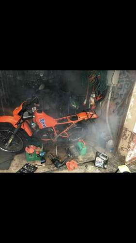

2 Jahre später alle Lager neu. Heute erster Start
115c6101-c037-4ae6-a582-bc692397592f
Mit Helix Ultra??Fahre auf meinem Astra.....
Steht Altöl drauf
So haben aktuell ja viel Zeit.
Meine Nerven werden aber net nur durch Corona abgenervt sondern auch durch mein Liebling....
Neuer 90ccm Zylinder, neuer 21mm Vergaser aktuell mit 120er HD (wollte groß Anfangen bevor ich en Loch im Kolben hab), neue Zündgrundplatte vom MopShop offener Auspuff, Motorlager und Dichtringe komplett neu, Luftfilterkasten etwas geöffnet für mehr Luft, Carbon Membranplättchen und neue Kerze. Ich komm auf knapp 65kmh....Vergaser zurückgebaut auf original, der war undicht, hab jetzt einen Keihin Nachbau des originalen verbaut. Std. Düse 120. jetzt bekomm ich sie nicht mehr im Standgas zum laufen ohne Joke geht sie aus. Ok, zu wenig Sprit dachte ich, 150er Düse rein...exakt das gleiche. Auch am dem 4. Gang geht sie mir fast aus. Zieh ich die Kupplung beim Fahren, mit Choke geht die Drehzahl hoch wie sau. Hab schon alles mit Bremsenreiniger benebelt, wegen Falschluft, aber Fehlsnzeige.
Im Stand kann ich sie nur mit einer Drehzahl von 3-4000 am Leben halten....das Teil bringt mich langsam zum Verzweifeln.
Außerdem war der Auspuff voll mit schwarzer Brühe...denke hauptsächlich wegen den Kurzstrecken. Wieder freigeblasen und neue Dämmwolle verbaut. Fahre 1:50. Super Plus BelRay Si7 Gemisch.
Jmd. Noch ne Idee?

Wurde auch wieder alles zurückgebaut. Gleiches Ergebnis. Lief danach im Stand noch schlechter. Aldo alles Standard außer der Zylinder.
