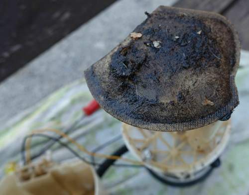

Sicher habe ich mir den Ausfall selbst zuzuschreiben. Ich habe ein paar hundert Liter Diesel aus Bauernhof-Auflösung. Aus Metallfässern umgefüllt; dabei 2x durch mehrlagiges Textil gefiltert. Farbe ist schön gelb. Über fünfhundert km hat es funktioniert. Nun, 1200km seit dem letzten Tankstellen-sprit geht gar nichts mehr: erst Rucken beim Beschleunigen, dann blinkende Vorglühlampe. Also Filter gewechselt (der war schwarz und schon Jahre drin). Aber: mit dem ersten, zweiten und dritten neuen Filter kommt die Meldung auch nach wenigen km (2-5). Also erstes Anlassen: Vorglühlampe blinkt weiter; zweites Anlassen: leuchtet nicht mehr. Nach wenigen km (Berg z.B.) das Spiel wieder von vorn. Dabei ist der Ball der Handpumpe auch eingefallen (wie eingedrückt). Die neuen Filter sehen nicht verschmutzt aus.

Der Diesel hat keine Pumpe im Tank.Die Hochdruckpumpe saugt den Sprit an.

Okey,einen Versuch war es wert.Also kommt bei der Handpumpe kein,oder zu wenig Sprit an.Dss heist wenn der Dieselfilter leer ist,geht er aus.Durch das Vakum,füllt er sich langsam wieder.Mach mal einen durchsichtigen Schlauch zwischen Handpumpe und Filter und lass dann den Motor laufen bis er ausgeht.Dann siehst du ja ob,Sprit von hinten ankommt.Wenn nicht,dann ist irgendwo die Leitung zum Tank,oder die Schwimmereinheit verstopft,bzw kommt zu wenig Sprit.Dann mit Druckluft vorsichtig,von der Handpumpe durchblasen.Hilft das nicht,muss die Schwimmereinheit raus.Sitzt unterm Rücksitz.

Heute also: rund 45l abgepumpt. Tank-Einbauten ausgebaut und festgestellt: am Ansaugstutzen ist ein Sieb - das war ordentlich verschmutzt. Gereinigt (ging am Besten im Wechsel mit Isoprop und Druckluft; Benzin, Verdünnung und Zahnbürste brachten nicht viel) ; Zulaufschlauch im Stautopf ausgeblasen, wieder eingebaut, 7l reingekippt. Georgelt. Festgestellt, dass Metallklammer bei Einbauten im Stautopf vergessen > 5-7l per Hand abgepumpt; nochmal zerlegt; Klammer eingebaut; zusammengesetzt; Sprit eingefüllt; georgelt; geladen. Schließlich lief er wieder. Die Hand-Ballpumpe zog beim Abpumpen per Hand Vakuum – auch nach dem Reinigen des Siebes.
ABER - leider Fehler nicht behoben. Im Stand OK. Nach knapp 1km blinkende Vorglühlampe; zuletzt Drehzahl nicht mehr über 2000 zu bringen. Auch im Stand (nach 20min Laufen im Stand) keine Erholung.

Auflösung: Hichdruckpumpe war defekt.
