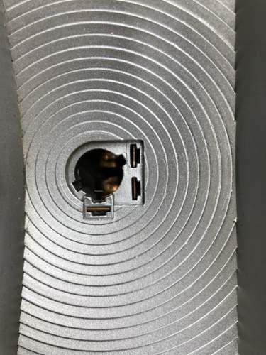

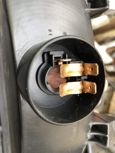

ich habe ein Problem mit meiner Honda Bali SJ50 bzw. der Sicherung, welche immer durchbrennt, wenn der Schlüssel auf „ON“ gestellt wird. Ich konnte es schon so weit eingrenzen, dass dies eigentlich nur geschieht, wenn noch das Rücklicht/Bremslicht und das Zündschloss angesteckt sind. Wenn die Glühbirne des Rücklichts draußen ist, passiert nichts, sobald ich sie einsetze fliegt die Sicherung. Neue Glühbirne habe ich ebenfalls benutzt. Wenn das Rücklicht entfernt bzw. abgesteckt ist, lässt sich der Motor auch normal über den E-Starter anlassen. Zur Überprüfung habe ich auch schon, eine Glühbirne statt der Sicherung eingesetzt und an sämtlichen Kabeln gewackelt, aber klein Flackern oder dergleichen. Größtenteils habe ich auch die Isolierung vom Kabelbaum genommen, um nach durchgescheuerten Leitungen zu suchen, aber auch hier nichts gefunden. Ich würde jetzt eigentlich darauf schließen, das mit dem Lampensockel etwas nicht stimmt, kann mir aber nicht ganz vorstellen, was da nicht passen bzw. wie er richtig aussehen sollte. Wenn Die kanel, die zum Rücklicht führen beschädigt wären, würde der Kurze doch eigentlicj auch kommen, wenn die Birne nicht drin ist oder irre ich mich da? Bei der Widerstandsmessung der Lampenkabel war auch nichts auffällig.

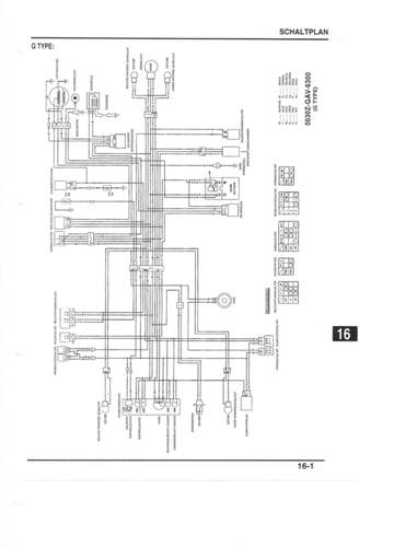

Ich bin leider total ratlos, was ich noch versuchen könnte. Die Suchfunktion hat mir auch keine weiteren Anhaltspunkte gebracht. Anbei noch der Schaltplan (hab ich leider nicht in besserer Qualität)

Schaltplan
Sockel Rücklicht/Bremslicht
Lampensockel

Hallo
Du hast ein Zweifadenbirne.
Die Birne hattest du aber schon getauscht.
Also liegt’s eher nicht an der Birne.
Wenn die Fassung abgesteckt ist, hast du drei Kabel da hängen.
Eines ist Masse
Eines ist Rücklicht
Eines ist Bremslicht
Bei eingeschalteter Zündung (Motor läuft nicht), darf auf keinem der drei Kabel Spannung anliegen. Einfach Prüflampe benutzen.
Am Rücklichtkabel dürfte erst Spannung anliegen (Wechselspannung), wenn der Motor läuft und das Licht eingeschaltet ist. Sonst nicht.
Es sei denn, du kannst das Fahrlicht auch bei nicht laufendem Motor einschalten (was ich nicht glaube).
Falls du eine Parklichtstellung am Zündschloss hast, dann liegt dort ebenfalls Spannung an (Gleichspannung). Ohne Motorlauf. Sonst nicht.
Am Bremslichtkabel liegt erst Spannung an wenn Zündung ein und ein Bremshebel gezogen ist (Gleichspannung). Auch ohne Motorlauf. Sonst nicht.
Am Massekabel liegt gar nie Spannung an.
Sind die Anschlussstecker der Kabel isoliert ?
Nicht das bei montierten Rücklicht, unisolierte Anschlüsse zusammengedrückt wären. Aber wenn dem so wär, liegt auch ein Fehler vor, weil bei „nur eingeschalteter Zündung“ auf keinem der drei Kabel Spannung anliegen dürfte.
Also: Sind die Verhältnisse an den drei Kabeln, nicht so, wie oben beschrieben, müsstest du den Missstand an dem jeweiligen Kabelverlauf verfolgen und beheben.

Ich hoffe mal das der TE auch eine passende Zweifadenlampe neu eingesetzt hat was man leicht an den Kontakten am Sockelboden der Lampe und in der Fassung erkennen kann.
Falsche Glühlampe?
Wie sieht das aus, wenn die Lampe im Sockel ist?
M.M.
Eine normale Einfadenbirne hat entweder einen Schraubsockel oder einen Bajonettsockel mit auf gleicher Höhe angeordneten Zapfen. Eine Zweifadenbirne hat die Zapfen in verschiedener Höhe (codiert sozusagen).
Eine falsche Birne passt also gar nicht rein (mit Gewalt geht alles).

Die Anschlussstecker sind isoliert, die haben keinen Kontakt zueinander. Genau, Standlicht hat er nicht, die Lichter waren eigentlich immer erst an, wenn der Motor gestartet wurde. Das Bremslicht leuchtet auch im ohne Motorlauf bei gedrücktem Bremshebel, das funktioniert.
Bedeutet also, dass irgendwo Kabel offen sind und Kontakt haben und so Spannung an die Kabel gelangt, was nicht sein sollte... Dann werde ich mich da noch einmal auf die Suche machen. Kann es denn auch am Zündschloss liegen?

Die Zweifadenglühbirne ist die richtige und neu, so wie es im Handbuch steht...P21 5W...mit Bajonettverschluss und eben den zwei Kontakten für Rücklicht und Bremslicht.
