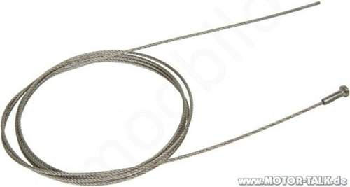

Gugg...der jetzige Innenzug ist innen garantiert auch nimmer so ganz rostfrei.Da bist mit nem Neuen auf der sicheren Seite.Der sehr lange Zug,der ja vom linken Handhebel bis ganz hinten reicht,
kann beim Alltagsbetrieb schon mal schwergängig werden,was wiederum die Bremsleistung mindert.

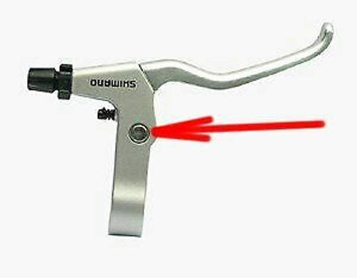

Besser so,wie ichs sage.Schraubst mal am Bremshebel diese Achsschraube raus,dann kommst leichter an alles dran.
Am besten zwickst oben den Nippel ab,ziehst die Seel unten raus,dann hast ein Muster.
Ist vom Fahrrad,soll ja nur zur Anschauung sein

Du nimmst die Originalseele und den Nippel mit,gehst zu nem Mopedhändler,bestellst die Gewindestange bei SIP
Oder..gugg doch selber mal bei SIP,obs da villeicht passende Seelen giebt.
