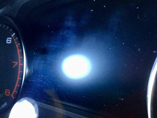

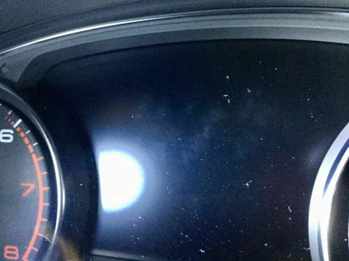

Hologramme aus der Tachoscheibe loswerden
Hatte einen mittleren Kratzer auf der Tachoscheibe. Habe diesen mit dem Presto KratzerEntferner für Acryl und Plexiglas ganz entfernen können. Jetzt ist allerdings bei Sonnenlicht diese Fläche übersäht von kleinen gleichmäßigen Hologrammen. Weiß jemand wie man das verringern oder sogar ganz loswerden kann. Vielleicht mit einer ganz feinen Politur? Anscheinend hatte die spezielle Acryl-Politur von Presto zu viele Schleifanteile?!

Ich habe solche swirls bei nem T5 mit der Polierpaste von Rot-Weiß wegbekommen.
Das war beim ersten Male bereits so klar , dass mein Kollege dachte , direkt auf die Anzeige/Zeiger zu schauen ohne Scheibe
@Rednec schrieb am 11. November 2017 um 12:43:55 Uhr:
Wirklich die Rotweiss Polierpaste, oder doch die Hochglanzpolitur oder Antihologrammpolitur von Rotweiss?
Hab ja Swirls keine Kratzer.
Ja, die Polierpaste!
Hatte auch swirls drin , wie auch immer die dort reingekommen sind.
Die Rotweiss ist ja schon ziemlich abrasiv...
Ich habe beste Erfahrungen mit Meguiar's Plast X gemacht. Hatte damit Tacho u. Scheinwerfer meines CLK´s vor dem Verkauf behandelt. Sah danach aus wie neu. Ein Tipp: Niemals ein Baumwolltuch verwenden, entweder ein Polierpad oder ein Polier- oder Mikrofasertuch. Das Ergebnis ist verblüffend.
Danke dir.
Mit einem kleinen Polierpuck hab ich es versucht.
Wahrscheinlich gehts jetzt, wenn nur noch mit der Maschine.
