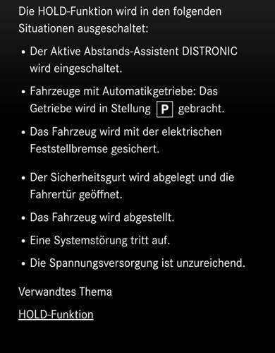

Folglich tippe ich mal auf eine zu geringe Aufladung der Batterie. Aufgrund zu geringer Batteriespannung (siehe Bild letzter Punkt) wird die Hold Funktion deaktiviert.

Ja einfach zuerst Batterie laden und schauen 🙂

Wenn für diese Funktion die Batteriespannung zu niedrig wäre, dann würde es auch schon eine Fehlermeldung geben.
Nein, nicht zwangsweise.
Da würden viele andere Sachen auch schon nicht mehr funktionieren.
Auch nein, da zuerst die unwichtigsten Funktionalitäten/Verbraucher deaktiviert werden.
Wie zuvor schon gesagt, ggf. viel Stadtverkehr/Kurzstrecke (mit Beleuchtung, Klima an, Sitzheizung an.....usw.)
= geringere Nachladung der Batterie.
wer_pa
HOLD könnte aus folgenden Gründen nicht gehen:
-Unterspannung Batterie.
-Feststellbremse aktiviert.
-Fahrstufe "P" eingelegt.
-ESP-System auf Störung.
-Fahrertür offen.
