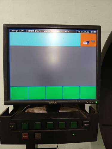

Hallo und herzlich Willkommen.
Ich habe auch eine Hofmann 5501p

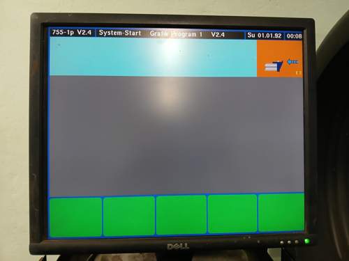

Leider komme ich nicht in das Servicemenü. Könnte mir eventuell jemand sagen wo oder wie ich z.b auf c80 komme?
Ist das normal das man auf dem Monitor nichts außer dem Fehler sieht, oder fährt das Prozessor nicht ganz hoch und es ist mehr defekt?
Schöne Grüße
Mario
E3 Fehler
Bildschirmoberfläche
