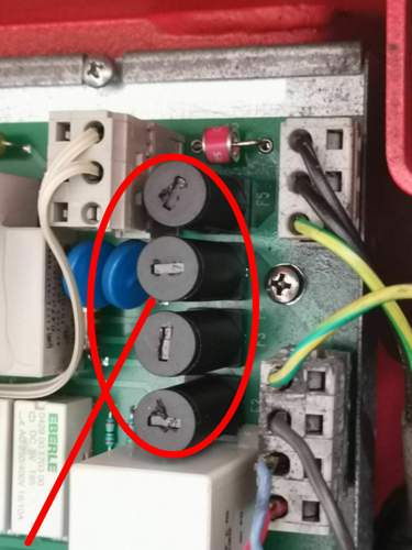

Ich konnte bei der Maschine bis jetzt nur eine Sicherung finden, welche allerdings nicht durchgebrannt war. Befinden sich in diesen schwarzen Kunststoffröhrechen etwa auch auch Sicherungen? (Nein, oder?):

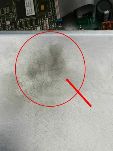

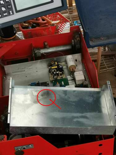

Ich konnte am Blechgehäuse auch schwarze Stellen festestellen. Ob diese jetzt durch den Betrieb im Laufe der Jahre entstanden sind oder doch etwas durchgebrannt/geschmort ist, entzieht sich meiner Kenntnis.
https://i.ebayimg.com/00/s/MTYwMFgxMjAw/z/Cn0AAOSwJjtelATO/$_10.JPG
https://i.ebayimg.com/00/s/MTYwMFgxMjAw/z/zXIAAOSwSvNelAVG/$_10.JPG
Eventuelle könnte es sein, dass dieser schwarze Russ durch dieses kleine weiße Teil kommt, auf welchen der Pfeil zeigt - ich kann mich allerdings auch täuschen.

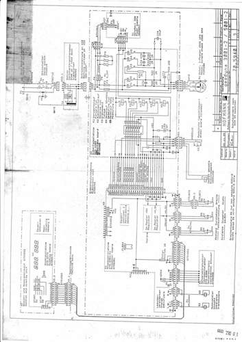

Breite mal den Schaltplan aus und mach davon Fotos, zur Not mehrere.
Dann Fotos von der ganzen Steuereinheit, damit man ungefähr weiß, wo welche Platine sitzt.
Es sieht eher so aus, dass oben links von Trafo 265A25105001 etwas viel schwarz zu sehen ist, am besten mal mit Blitz fotografieren.
Ja, die schwarzen Plastikröhrchen sind Sicherungshalter, F2 bis F5. Die müssten sich dann auch im Schaltplan wiederfinden. F2 und F3 sichern den Motor ab, da er noch dreht, dürften die "leider" ok sein. F4 und F5 sichern die 5V Platine (die mit den schwarzen Spuren) ab, sind vermutlich auch ok. Ich meine, auf anderen Fotos konnte man die 5V ok grüne LED sehen.
Wenn du nicht dran warst, dann doch wenigstens der Vorgänger oder sie wurden beim Einbau schon leicht verwürgt.
Ich würde nach dem Sicherungscheck (Stecker vorher ziehen) bei der Firma mal anrufen und fragen, ob sie was mit dem Fehler anfangen kann.

Wenn man sehr vorsichtig ist, könnte man die 5V Versorgung messen: 4 poliges Kabel, was von der Platine mit den schwarzen Spuren abgeht. Pin links gegen Pin ganz rechts, auf der Platine darunter kommt man so dran, ohne am Stecker rumwackeln zu müssen.

Jetzt habe' ich mal Photos von dem Schaltplan gemacht, allerdings kann ich gerade mein be.... Handy nicht finden um Photos von der/den Platine(n) zu machen.
https://i.ebayimg.com/00/s/MTYwMFgxMTMy/z/4yMAAOSwLydel14j/$_10.JPG
Könnt Ihr mit dem Schaltplan schon was anfangen, oder soll ich morgen noch mal ein paar Photos von der/den Platine(n) machen, in der Hoffnung, dass ich mein Handy bald wieder finde...
