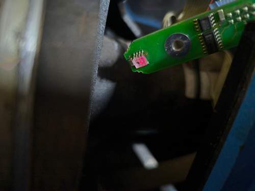

Habe den Geber nochmals ausgebaut, die Lochscheibe auf der Welle sieht gut aus, keine Beschädigung.
Auf dem Geber selber ist auch nicht viel verbaut, ein optoelement und ein HC 012
Das optoelement hat leider keine Typeninfo
LG

ein optoelement--- das könnte doch ne Lichtschranke sein, die braucht auch Licht, liegt Spannung an und geht ein Signal raus? Led in weis oder infrarot ?
Was ist ein optoelement bzw. wo finde ich es in der Maschine
Könnte man sowas auch Lichtschranke nennen? Vielleicht sowas hier -- oder so änlich
https://www.pollin.de/p/...llichtschranke-honeywell-hoa0872-l55-121303
oder sowas--
https://www.landefeld.de/.../E3ZT86A?...

Wie hell muss die Optoelektronik leuchten?
Müssen beide Punkte leuchten?
Ich habe das Problem, dass die Drehzahlmessung schwankt
Optoelement
