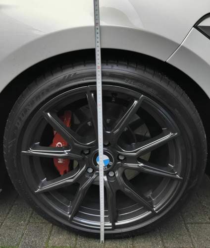

Höhe Kotflügel (oben, Innenkante) - Boden
BMW 1er F20 (Fünftürer)
Irgendwie kommt mir unser 118d recht hoch vor, insbesondere seit die 18“ Felgen drauf sind (Fahrwerk ist Serie).
  • Wieviel beträgt bei euch der Abstand vom Boden bis zur oberen Innenkante des Kotflügels?
Bei unserem 1er sind es rund. 67,0 cm.
Der Spalt Reifenoberkante bis Unterkante Kotflügel beträgt hinten um 5,5 cm (vorne 0,-1,0 cm weniger).
Befürchte, dass das Eibach pro -Kit (25/30mm) zu wenig bringt.
18“ OZ Ultraleggera / ohne Tieferlegung

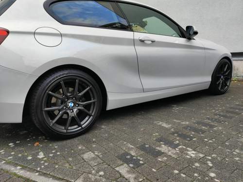

Here you go - optisch ist es im Prinzip sehr ähnlich zum M-Paket.
Img-20210823
Img-20210823-185810
Bild #210257832
Passt. Stimmt aber auch, könnte ein wenig tiefer. Ich befürchte nur, dass die Eibach Sportline-Federn auf Dauer evtl. zu hart sind.

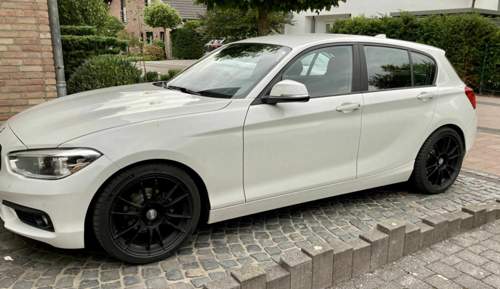

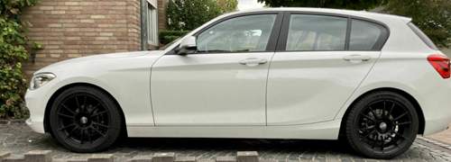

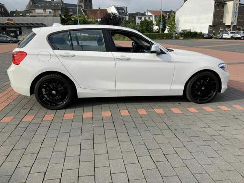

Hier noch einige Bilder vom 118d mit Eibach Pro und 18“ OZ.
Ich finds gut - ok, vorne könnte noch ein wenig und hinten noch mehr tiefer. Ist letztlich eher eine dezente und keine extreme Tieferlegung. Komfort/ Dämpfung ist wie vorher.
