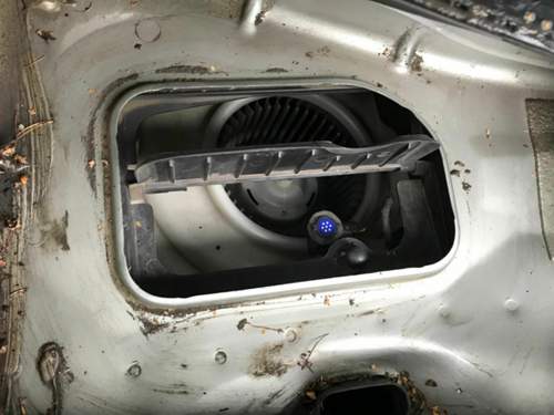

Ich hab mir den Kopf zerbrochen. Ich hab mir überlegt, wie man die Ansaugluft wärmer bekommt.
Scheibenwischer ab und Gitter weg, drunter find ich den Lufteinlass, richtig? Hat vor diesem Einlass ein Wärmetauscher platz? Ein kleiner natürlich. Hast du da vielleicht sogar eine Vorstellung von den möglichen Maßen?
Dann zweige ich parallel Schläuche vom original Wärmetauscher zum Lufteinlass ab. Mit zwei Hähnen um im Sommer Normalbetrieb zu haben.

@LakeSimcoe Hans, das mit einem vorgesetzten Wärmetauscher ist eine sehr kreative Idee. Ich habe zwar keine Maße, aber zwei Fotos der betreffenden Stelle am Lufteinlass angehängt. Ist vom V70, dürfte aber beim XC90 ähnlich sein.
2 Anmerkungen/ Fragen: Vermute, du willst an vor der Durchführung der Leitungen zum/ vom WT T-Stücke einsetzen? Wie kommst du abgedichtet in den Wasserkasten? UU könnte die Temperatur direkt am neuen WT recht hoch werden, ggf. Gefahr für die Plastikabdeckung Windlaufleiste?

Danke dir. Hab das heute in der Kälte aufgemacht. Sieht genauso aus. Ich leg Schaumstoff drumherum und fixier das mit Tape. Also ich leg den Tauscher einfach auf den Ansaugtrichter. Der Tauscher muss ja nicht perfekt dicht sein. Ja. Ich werde parallel Schläuche nach oben legen. Ich schneide das Blech ein und bieg es einfach um. Es kann nicht wärmer als 120 Grad werden. Das hält der Kunststoff aus. Im Sommer sperr ich es mit Hähnen ab, die ich in Vor und Rücklauf einbaue. Nur weiss ich den Innendurchmesser der Schläuche noch nicht. Damit ich gleich die passenden Fittings usw bestelle.

Diesen Tauscher werd ich drüber basteln.
So. Nun hab ich geshoppt. Tauscher, Schläuche, Verbinder, Schellen, Tüllen etc.....
Kostet ca 125 Euro.
Ich werde berichten und wenn es marktreif ist, mach ich n Umrüstshop auf. (:-)
Hans
