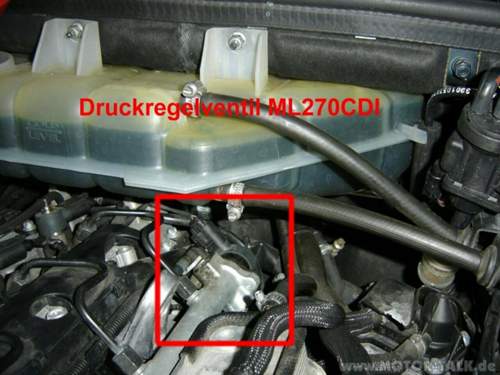

Das Druckregelventil befindet sich hinten in der Rail. Zum Tausch der Dichtungen soll die Rail ausgebaut werden und muss zur Montage der Dichtungen senkrecht gestellt werden. Damit die Dichtungen richtig positioniert werden können und sich nicht verschieben.
Es geht aber auch so, nur die Chance das es nicht klappt ist relativ hoch.
Druckregelventil

Nein,da habe ich nichts gemacht!Es ist auch alles trocken.Also müste die Dichtung in ordnung sein😕
