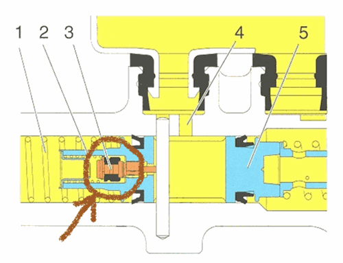

3.)wenn´s der hauptbremszylinder sein sollte, dann müßte flüssigkeit im ausgleichsbehälter fehlen.
hallo,
das ist die logische schussfolgerung, wenn der haptbremszylinder nauch AUSSEN undicht ist.
wenn er intern leckt, dann geht keine flüsigkeit verloren. es kann ja sein, dss z.b. das zentralventil im zylinder nicht korrekt schliesst beim bremsvorgang.
das ventil hat ja die aufgabe, im moment des loslassens des pedals den entstehenden unterdruck im bremskreislauf durch zuströmen von bremsflüssigkeit aus dem vorratsbehälter auszugleichen.
im moment des bremsens MUSS es aber schliessen, damit die bremsflüssigkeit nicht in den vorratsbehälter strömen kann sondern im bremskreislauf bleibt und druck aufbaut.
daher kann der hauptbremszylinder defekt sein auch wenn das system nach aussen hin komplett dicht ist.
damit ist meiner meinung nach nicht zu spassen. ich würde das problem lieber heute als morgen anständig prüfen / beheben lassen. vor allem bei denen, die sich mit der verbauten bremsanlage / dem verbauten zylindern am besten auskennen und die entsprechende fachlektüre dazu haben.

foto HBZ
Zentralventil-hbz

der auch hier zustimmend ist, was die interne undichtigkeit im HBZ angeht. doch vor einem solchen eingriff, sollte der rest der bremsanlage sauber/passend und i.O. sein 😉
Ja, dem ist zuzustimmen. Imho ist dann nicht selten eine der Dichtmanschetten der Druckkolben verschlissen. Allerdings merkt man dies i.d.R., wenn das Pedal bei Motor aus dauerhaft mit deutlichem Pedaldruck niedergetreten wird; es sackt dann allmählich ab, da aufgrund der "internen Undichtigkeit" kein permanenter Bremsdruck aufgebaut werden kann.
