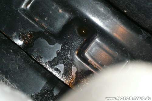

Hatte genau dasselbe Problem das zog sich ein Jahr dahin bis ein leichtes Zischen am Fusspedal anfing das dann zum Lauten Blasen ausartete.Es war der Bremskraftverstärker habe einen Gebrauchten eingebaut war richtig viel Arbeit zum wechseln dann war alles ok auch das Pedal ging nicht mehr bis zum Boden durch was vorher öfter mal passiert war.Also keine Illusionen machen es ist der Bremskraftverstärker er ist neu sauteuer un meiner war Made in CZ.
Hallo Elchtreibergemeinde
Da man(n) jetzt wieder mit offenen Fenster fährt, habe ich festgestellt das es rechts vorne klappert ?!?!?.
Auf der Suche nach dem Übeltäter, bin ich auf den Verursacher der Bremsprobleme gestoßen.
Es ist definitiv der Bremskraftverstärker.
Frank 2404 hat da genau richtig gelegen.
Der Bremskraftverstärker ist undicht.( Bilder)
Allerdings war das zu dem früheren Zeitpunkt noch nicht zu sehen.
Undichtigkeiten im System waren die ersten Suchkriterien, und konnten damals noch nicht festgestellt werden.
Ich werde morgen zum „freundlichen“ fahren, und ihn mit dieser Tatsache konfrontieren.( siehe weiter oben).
Wenn derselbe Meister von da neulich, der mir vier neue Bremsscheiben plus Beläge aufschwatzen wollte, noch da ist hat der ein Problem.
hallo,
wichtiger wäre wohl die frage: WAS läuft da aus dem verstärker???
wasser oder bremsflüssigkeit?
ein wasserschaden am fahrzeug schliesse ich jetzt mal aus.
kenne ich von bmw. da verstopft ein wasserablauf von der frontscheibe und lässt den etwas blöd verbauten verstärker zur hälfte unter wasser stehen.
bei deinem ist der verstärker aber nicht so ungünstig eingebaut und wasser fliesst sofort nach unten weg.
vielleicht ist auch der hauptbremszylinder an der kolbenstange undicht und die bfk läuft (geringfügig) in den verstärker.
auf jeden fall sollte der hauptbremszylinder und der verstärker raus um alles genau zu prüfen.
wenn der verstärker innen verrostet ist, dann raus mit ihm. dann ist wasser eingedrungen.

Hallo volvo-rueg2206
Der Meister von neulich war leider nicht da, da hat er aber Glück gehabt ;-) es war der alt bekannte Meister da.
Ich habe gezielt nach der Erneuerung des Bremskraftverstärkers gefragt
850 € wurden aufgerufen.
Ich mach mich noch mal alternativ kundig.
Der Flüssigkeitsaustritt war auf jeden Fall Bremsflüssigkeit. Wasser hinterlässt keine Flecken auf dem Garagenboden.
hallo siggi,
im verstärker ist im normalfall KEINE bremsflüssigkeit. es ist nur luft drin. es ist ja ein druckbehälter der nach aussen hin komplett dicht / verschlossen ist.
wenn aus dem verstärker wirklich bremsflüssigkeit tropft, dann ist NOCH MEHR defekt. denn irgendwoher muss die flüssigkeit ja kommen. und das kann sie nur über den hauptbremszylinder.
daher empfehle ich dir nochmal, den hauptbremszylinder genauestens auf undichtigkeit an der kolbenstange prüfen zu lassen!!!!! wenn es nicht 100%ig eindeutig ist, dass er dicht ist, dann lasse ihn mit ersetzen. der zylinder kostet ca. 220€. er muss zum wechsel des vestärkers sowieso raus und das system muss neu entlüftet werden. es kommen also nur teilekosten dazu.
wenn du hier auf risiko fährst, riskierst du einen erneuten schaden das verstärkers.

Genau an der Stelle habe ich auch Flüssigkeitsverlust.
Kurioser Weise ist beim demontieren Hauptbremszylinder und im Inneren des Bremskraftverstärkers keine massive Auffälligkeit zu erkennen.
Egal, da wird kein Risiko eingegangen und beides ersetzt.
