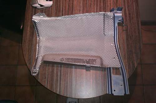

Ich will mir eine Duplexauspuffanlage montieren.Mercedes gab mir dazu die nötigen hitzeschutzbleche für die rechte seite.
anzahl 3 ein großes über dem Endtopf ein kleines für den reserveradkasten und ein drittes wo ich nicht weiß wo ich es anbringen muss.
dort ist ein stück festes metall angenietet.ich denke das gehört zur Radverkleidung aber ich bin mir nicht sicher.?

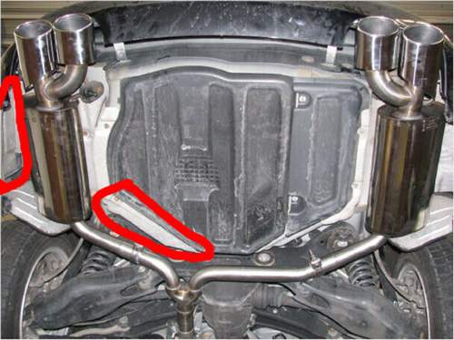

hey, ich denke mal, das dein Hitzeschutzblech auf einem der punkte angebracht werden muss, die ich auf dem Bild umkreist habe.
Am besten wäre es, wenn du mal ein Bild von dem Hitzeschutzblech hochladen könntest.
Das es direkt am Radkasten dran kommt glaube ich nicht, denn wir haben an unserem w204 auch eine 4 Rohr Auspuffanlage verbaut, und das Hitzeschutzblech am Radkasten gab es nur komplett mit dem Radkasten zusammen.
L001
Dieses dritte Blech schützt die Stoßstange vor Hitze und wird mit diesem festem Metall an die Karosserie angeschraubt.Und wenn du an der Radlaufverkleidung keinen Hitzeschutzblech hast brauchst du diese auch neu. Radlauf (6-Zyl.) A204 690 53 30

Danke für die schnelle antwort.
anbei hab ich mal zwei bilder von dem Teil.ich glaube das Tili 65 recht hat und das es für die stoßstange ist.
nun ja und jetzt feht mir noch der Radkastenschutz...mist abr auch

Hallo
Ja, das Hitzeschutzblech von deinem Bild kommt an die Innenseite der Heckschürze, wie es Tili 65 beschrieben hat.

Original geschrieben von Guderian81
Danke schön Tommy.
ich denke mal das macht keinen unterschied ob 4 oder 6 Zyl für den Radkasten.
Der unterschied ist der, das beim 6 Zylinder Radkasten das Hitzeschutzblech dran ist, weil er ja auf beiden seiten den Auspuff hat. Der 4 Zylinder hat für den rechten Radkasten kein Schutz dran. Das ist der einzigste unterschied. Also solltest du auch jeden fall einen für den 6 Zylinder kaufen.
