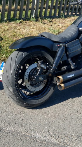

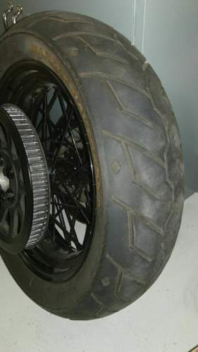

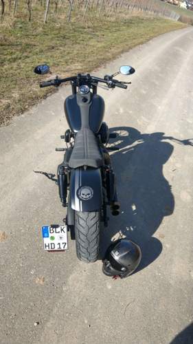

Moin moin Ich habe auf meiner 07er streetbob nen 180er scorcher bin aber mit der realen breite nur mäßig zufrieden kann mir mal jemand was zur realen breite des Dunlop auf original Felge sagen vielleicht auch mit Bild Grüße
Ein paar Bilder dazu der neue fender bietet natürlich auch ein wenig mehr Platz
Imag3279
Imag3283
Imag3284
@oplhki schrieb am 12. Januar 2019 um 20:52:06 Uhr:
wie ist denn die Breite bei dir?
Ich hatte den Dunlop nicht auf der Street Bob Felge sondern auf eine Deuce Felge (4,5" x 17"😉 und hatte hier eine Reifenbreite von 183mm (habe leider kein Bild mehr das den Reifen besser zeigt)
Servus Danke für die Antwort habe gerade gemessen der scorcher ist 174mm breit auf originaler 4,5 x17 hab in anderen Foren was von über 190 beim dunlop gelesen ist aber trotzdem ein Unterschied oder hat sonst noch jemand ne Meinung

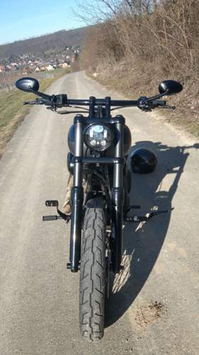

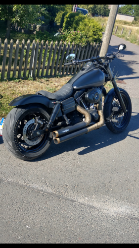

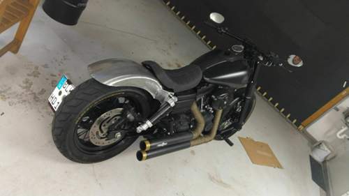

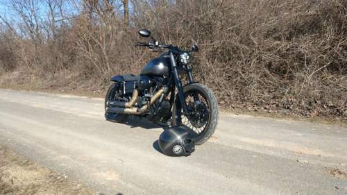

So fertig für diesen Winter und das Wetter passt auch also hier ein paar Bilder der Sommer kann kommen das mit dem 200er schauen wir mal nächstes Jahr
Imag3759
Imag3760
Imag3770
Noch eins
Imag3785

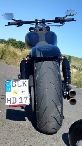

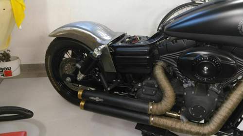

moin moin
Geschafft der 200er sitzt mit Felge von der crossbones mit passenden Buchsen und abgedrehtem Antriebsrad läuft nun genau mittig und in Kombination mit nun nem 110er vorn fährt es sich erstaunlich sportlich
