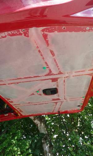

Hallo Leute,
habe mir einen Viano Kompakt zugelegt und muss jetzt noch eine AHK montieren, das ist kein Problem.
Die Elektrik ist auch kein Problem, das einzige was mich vor ein Problem, stellt ist die Demontage der hinteren Verkleidung, zu mindestens zerstörungsfrei ;-).
Vielleicht kann mir jemand mit einer Anleitung des Ausbaus weiterhelfen.
Mit besten Grüßen...
hi !
zuerst muss der "rahmen" um die heckscheibe weg !
der ist nur geclipt.
oben in der mitte im bereich der 3.bremsleuchte anfangen einfach abzuziehen und dann nach aussen weiterarbeiten (hol dir beim freundlichen vorher ne handvoll dieser grünen clips denn einige gehen vor allem im winter kaputt).
die enden des "rahmens" sind in den unteren teil der eigentlichen klappenverkleidung eingesteckt und werden einfach herausgezogen !
nun an die klappenverkleidung !
zuerst den kleinen rahmen um den öffner ( innen an der klappenverkleidung) vorsichtig mit einem schraubendreher aushebeln. der ist nur gesteckt und geht auch gern dabei zu bruch. bei meinem ist der kleine rahmen deshalb schon mit 2 kleinen schrauben fixiert😎
der eigentliche türöffner bleibt in der heckklappe drin !!!
nun die 2 schrauben in den griffmulden entfernen.
nun kannst du anfangen dort wo der obere "rahmen" eingesteckt war die klappenverkleidung "abzureissen" !
keine angst es gehen bestimmt einige clipser zu bruch aber du wirst es nicht schaffen die klappenverkleidung zu beschädigen denn die aufnahme für die clipser ist sehr stabil !
tipp : 2 personen müsst ihr sein denn einer muss die lose seite der klappenverkleidung halten !!!
es sind bestimmt 15 oder mehr clips verbaut !
wenn die verkleidung weg ist die folie von der klappe abziehen !
da gibt es bestimmt auch schaden denn die folie ist sehr hart und reißt wie papier ! vieleicht geht es mit hilfe eines föns besser... !
nun kommst du an alle deine begehrlichkeiten...😰
viel spass
gruß lutz

Ich möchte die Leiste mit der Nummernschildbeleuchtung wieder richtig fest ziehen. Dafür muß ich die Innenverkleidung der Heckklappe demontieren. Ich habe gesehen, dass es zwei Schrauben in den Griffmulden links und rechts unten gibt. Wenn ich die Raus habe, wie geht es weiter? Muss ich noch den inneren Türöffner/bzw. die Schale um ihn herum herausbekommen und was passiert mit der Schließmechanik in der Tür?

Vielen Dank für die Anleitung!
Habe ich gestern Abend noch gemacht. Im oberen Rahmen sind Metallklammern und die eigentliche Innnenverkleidung hat die grünen Clipse. Zwei Clipse mußte ich ersetzten. Die Folie habe ich seitlich ein wenig eingeschnitten, so dass ich die Muttern der Leiste setzen konnte. Nach erfolgreichen Anziehen der Muttern habe ich die Folie mit Dampfsperr-Klebeband wieder zusammen gefügt.
Alles paletti!
Beste Grüße
Christian

mir hat dieses Forum schon ein paar mal geholfen, durch die große Suchmaschine mit dem g. Nun komme ich leider bei meinem Problem nicht weiter. Die Heckklappeninnenverkleidung ist teilweise lose und ich würde gern die Anleitung zur demontage haben. Kann ich diese bitte bekommen. Die Beschreibung habe ich hier im Forum unter "Demontage Innenverkleidung Heckklappe Vito W639" - von der ku-bahner schon gefunden. Da mir Bilder aber noch etwas lieber sind, wäre es eine große Hilfe.
Die Heckklappe wurde wegen Rost oberhalb des Nummerschildes neu lackiert und ich vermute da wurden ein paar Clips nicht mehr angebracht.
