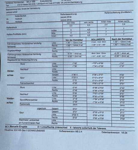

ich wahr in 11/2021 beim TÜV, hier wurde Durchrostung der Hinterachsträger beanstandet, ich bekam den Hinweis zu MB-NL (Mannheim) zu fahren, da bekommt man den H.A.-Träger auf Kulanz erneuert.
Habe ich auch so gemacht, zur NL-Mannheim gefahren, auf Kulanz wurde Hinterachsträger erneuert, anschließend vermessen und mir übergeben. Fahrzeug hat mein Sohnemann zur Niederlassung gebracht und ich abgeholt. Nach Paar Tagen habe ich beim geradeausfahrt festgestellt dass der Lenkrad leicht schief steht 2-3° nach rechts zeigend). Dachte das legt sich vieleicht, nach einer Woche das gleiche. Habe ca. nach 2-3 Wochen angerufen, die Dame sagte mir dass ich zurückgerufen werde, kam leider kein Anruf. Auch auf mein Mail kein Rückmeldung von der NL. Danach Urlaub, Covid-19 (Quarantäne),Krank, dann Dienstreise bin ich nach ca. 4.000km spontan zur Niederlassung gefahren und Lenkrad Schiefstellung beanstandet.
Der Serviceberater selbst gefahren und konnte dies bestätigen aber gleichzeitig mitgeteilt, dass Ausgangs-Achsmessprotokoll die Werte i.O. sind. Müsste mit seinem Vorgesetzen klären.
Dann Rückmeldung vom Service-Berater (Zitat):
"Nach Rücksprache mit meinem Vorgesetzten und der Werkstatt müssen wir davon ausgehen das bei der Fahrzeugübergabe das Fahrzeug in Ordnung war. Ein verspätete Reklamation können wir leider als solche nicht bearbeiten.". Was bedeuteten würde, bei weiderholtem Achsvermussung (ca. 380€), dass ich die kosten selbst Tragen müsste.
Was meint Ihr, hattet Ihr auch so ein Fall wo nach Tausch vom Hinterachsträger die Achsmesswerte i.O. waren trotzdem was n.i.O. war?
- Kann die Messwerte i.O. sein trotzdem Fahrwerk falsch eingestellt sein?
- Kann das sein, das die beim Einbau der H.A. Träger oder Vermessen was falsch gemacht haben?
- Kann man hier vom Dackellauf der H.A. möglich sein?
Was sind euer Erfahrungen?

Aus sicht der NL muß man natürlich auch mal auf die Sache blicken, da kommt der Kunde nach 3 Monaten und zig tausend Kilometern und sagt das Lenkrad steht schief.
Ok, Du hattest angerufen und ne Mail geschrieben die aber auch erst 3 Monate später.
An Deiner stelle würde ich da mal langsam einen Haken dranmachen und entweder das Lenkrad versetzten lassen oder, natürlich wo anders die Einstellung neu. Irgendwie hast Du es ja schließlich versäumt rechtzeitig zu Reklamieren. Sorry aber ist so.

Ich war heute Mercedes Torpedo Garage in Mannheim. Die Einganswerte der Achsvermessung von der Niederlassung Mannheim waren nicht i.O.
Wurde erneut vermessen und eingestellt, Lenkradstellung und Fahrverhalten ist wieder in Ordnung. Gekostet hat das ganze „nur“ 99€.
Bin voll und ganz zufrieden mit MB Torbedo Garage, gab sogar innenreinigung und Bring und Hol Service kostenlos dazu 😉
