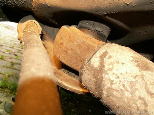

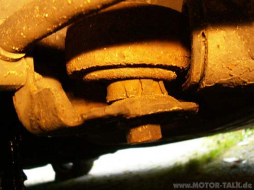

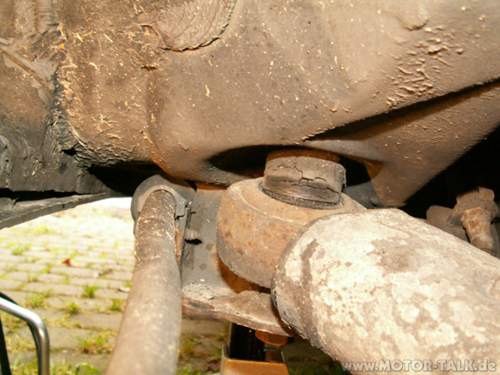

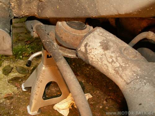

nachdem ich meinen Elch seit ein paar Monaten habe und schon sehr viel dran gemacht habe, stehe ich nun vor dem Problem das meine Hinterachslager (die aussen) eingerissen sind.
Nun meine Frage, was der Spaß mich wohl kosten wird, bestimmt hat es hier den einen oder anderen auch schon erwischt. Muss gestehen ich hab bisher noch keinen Kostenvoranschlag eingeholt.

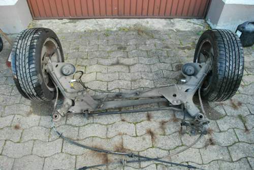

Ich erwärme mit einer Lötlampe. Damit wird durch die große Wärmeableitung im Rohr NIE eine Temperatur erreicht in der eine Gefügeänderung stattfinden kann. Ich beschäftige mit beruflich fast ausschließlich mit der Erwärmung von verschiedensten Materialien, speziell auch im Bereich der Vorerwärmung von Schweißstellen an tragenden Fahrwerksteilen im KFZ Bereich. Kann somit hierfür Entwarnung geben.
P.S. bin selber nicht auf die Methode gekommen sondern hab mir das von einem KFZ Meister zeigen lassen der bei einem großen 🙂 arbeitet....
P.S.S. anbei noch ein Bild der HA. Du meinst das die ein Gussteil ist ?
Hallo mikeec:
hättest Du meinen Text gelesen, wäre die Annahme, dass ich die Achse als Gesamteinheit als Gußteil ansehe, nicht gekommen...
"die Aufnahme der Buchse ist ein Gußteil..."
Generell kommt an Gußteilen kein Brenner zum Einsatz - auch keine Lötlampe. Das Entspannen von Schweißverbindungen durch Zufuhr von Wärme (Anlassen und dergl.) steht auf einem ganz anderen Blatt Papier.
Ganz einfach: kein Feuer, kein Tankbrand, keine defekte Aufnahme und alles paletti....

Also wie äussert sich das ganze: die Lager sind an der Seite zum Boden hin sichtbar eingerissen, der Federungskomfort könnte meiner Einschätzung nach besser sein, speziell wenn man über eine Kante oder über Kopfsteinpflaster fährt. Dies kann aber auch an den Dämpfern liegen, diese sind vermutlich noch die ersten und somit gut 300000 km gelaufen. Ansonsten fäfrt er gerade aus und fühlt sich jetzt auch nicht übermässig schwammig an wobei mir der Vergleich zu einem Fahrzeig fehlt der an den Lagern schon gerichtet wurde. Für mich ist erst mal wichtig was die Herren vom TÜV sagen zu den Lagern, die Dämpfer werden auf jeden Fall gewechselt (auch die vorderen).

Original geschrieben von joebanane
Hallo mikeec:
Das "ovale" Rohr in dem die Buchsen sitzen ist doch kein Gussteil... 😕
Die Buchsen sind ein Gussteil. Diese kann ich aber erwärmen bis die abschmelzen da ich sie ja sowieso tausche.
EDIT: Du meinst aber nicht etwa die Bolzen am Unterboden in denen die Lageraugen verschraubt werden?
Am besten merkst du den Unterschied wenn du auf einer Strasse fährst an der gerade der oberste Belag "abgefräst" wurde. Die dadurch entstandenen Rillen bringen das Heck richtig zum "schwimmen". Wenn die Lager schon am absoluten Ende sind brauchst du nur mal gegen die Lauffläche des Reifens treten. Bewegt sich dieser ist es höchste Zeit für den Wechsel.
Ich hatte an meinem 850 nur ganz wenig Risse gesehen, von defekt war nichts zu spüren. Beanstandet wurden die HA Lager trotzdem. Irgendwas muss der Prüfer ja finden 😁
