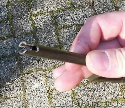

...."Die Handbremsbeläge wechseln ist etwas fummelig, wg.recht ungünstig einzubauender Bajonett-Sicherungen für die Belagbefestigung."...
Macht man ganz unfummelig mit einen Röhrchen, welches man durch das große Loch der Radnabe steckt und damit dann den Federteller runterdrückt und gleichzeitig etwas dreht. Damit der Stift sich nicht dreht bzw. zurückdrückt, fixiert man ihn von hinten mit dem Finger So funktioniert sowohl die De- als auch die Montage ganz einfach.
Hallo WVN,
das Röhrchen sieht "handgestrickt" aus - oder ist es ein Saab-Spezialwerkzeug?
Zu deinem Hinweis, den Stift mit Finger zu fixieren: Beim 9-5er hat das nicht funktioniert: Einer der Stifte sitzt hier sehr gekonnt zur Hälfte hinter der Nabenbefestigungen.
Andere Kollegen im Forum bauen daher gleich die Nabe ab.
Gruss
Jazzer2004
Hmmm, beim 9-3 ist das eigentlich auch so. Man kann den Stift aber dennoch halten. Wie auch immer.
Das Röhrchen ist selbstgemacht, stammt von einem festen Teil der Hydraulikleitung.
