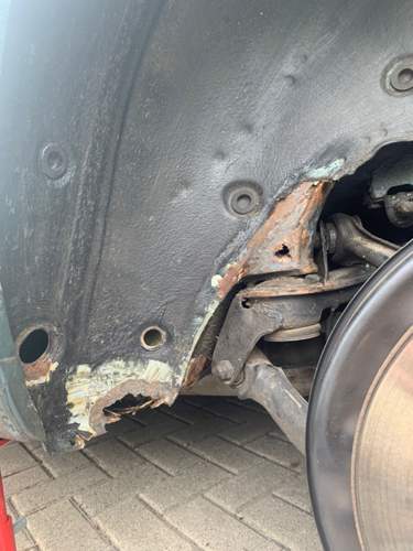

nun hat es mich also auch erwischt. Eigentlich wollte ich nur eine Durchrostung am Innenkotflügel hinten links bearbeiten und bin dabei darauf gestossen, dass meine vordere Hinterachsaufnahme ebenfalls durch ist. Heimlich, still und leise - wie bei vielen anderen auch - schön von innen nach aussen durchgerostet. Ein Bild davon hängt anbei 😮 .
Jetzt stellt sich mir natürlich die Frage, was ich machen soll und frage deswegen mal in die Runde, was ihr so an meiner Stelle tun würdet. Um euch ein Bild von dem Wagen zu machen, der ansonsten optisch ganz schön dasteht, hier mal eine Bildergalerie, nicht alle sind aktuell.

ich würde die restlichen Seiten der Aufnahme auf Festigkeit/Zustand untersuchen und dann entscheiden ob man sie jetzt erneuern muss oder entrostet und dann konserviert
das rostige Loch rausschneiden und ein dreieckiges Blech aufsetzen, oder das Loch aufbohren und dadurch die Aufnahme von innen gegen weiteren Rost behandeln, Konservieren und danach einen Gummistopfen einsetzen
Der Wagen steht ja sonst hervorragend da. Im Allgemeinen rosten die Hinterachsaufnahmen nicht klassisch von innen nach außen durch, sondern durch Wasser das zwischen Blech und UBS kriecht.
In deinem Fall sehe ich nur eine vernünftige Möglichkeit. Die Achse raus und den UBS um die Achsaufnahmen herum entfernen wo er nicht mehr fest am Blech haftet. Meistens zieht sich der Rost vor den Aufnahmen bis nach unten durch....ohne das der UBS auf den ersten Blick verdächtig erscheint.
Auf dem Bild sieht man die rechte Konsole meines Coupe´s nach Ausbau der Achse von innen her gesehen. Der Rost zog sich vor der Konsole noch weiter nach unten, habe ich leider nicht fotografiert. Durch die beiden Löcher, in denen Gummistopfen sitzen, kann man in das Innere der Konsolen schauen, die waren hier innen wie neu.
Wenn Du Glück hast, sind deine Konsolen vielleicht noch rettbar und müssen nicht komplett erneuert werden. Das sieht man aber erst wenn die Achse raus ist und alles freigelegt ist. Man kommt sonst nicht überall hin.

Hallo sensor 1, danke für deine Idee, aber ist das 'erlaubt', dort zu reparieren? Ich höre immer nur, dass man diese rostigen Konsolen ersetzen muss

Sehe das auch so.
Achse raus, alles abklopfen und bis aufs Blech nackig machen.
Wenn das Loch das einzige ist, ausschneiden und nen brauchbares Blech drauf schweißen.
Halten wird das auch so wohl noch lange.
Eben eine Frage, wie lange Du den Wagen fahren möchtest.
Es gibt sicher zig 124er mit dem gleichen Loch an der Stelle, wo einfach nur matsche drauf gemacht wurde und die fahren einfach weiter.

die Aufnahme „geht ja noch“.
Gruseliger ist der Übergang Schweller zu Innenradhaus.
Hier musst du großflächig Material ersetzen.
Der Bereich vor der HA-Aufnahme runter zum Unterboden scheint auch schon marode zu sein.
Die Hinterachse sollte raus und alles muss freigelegt werden.
Auch die Schwellerverkleidungen solltest du mal runternehmen.
Meiner sah auf der linken Seite (mit Ausnahme der HA-Aufnahme) übrigens ähnlich aus.
Fotos anbei.
Für den Übergang zum Radhaus taugt der Reparaturschweller. Für den Teil vor der HA-Aufnahme musst ich selbst was bauen.
Ich hoffe du lässt es reparieren…

Eigentlich ist die Frage was du machen sollst leicht zu beantworten: Willst du weiterhin einen W124 besitzen/fahren oder nicht?
Wenn ja --> reparieren. Ein besseren 124iger bekommst du eh nirgends und wenn ich mir deine Bilder anschauen vermutlich nicht mal was vergleichbares. Bleibt nur eine Reparatur und die wird auch nicht Unsummen kosten und ist jetzt auch kein Weltuntergang.

Worüber reden wir hier... Das lohnt sich 10 mal.
Danach Owatrol und Sanders rein... Das hält sehr sehr sehr lange.
Gucke meine Autos jedes Jahr im Herbst gründlichst nach. Owatrol ist der Hammer... Es passiert nichts mehr. Das wird wie Lack.

In Bezug auf "nicht Unsummen kosten" hab ich schon die Aussage EINER Werkstatt, dass ich pro Seite allein 1.500€ für Schweißarbeiten kalkulieren muss 😰

Hm. Wenn du die Ecke unten schon fertig hast, hoffe ich, das nicht allzuviel von dem Hohlraum Schutz nach oben gewandert ist.
Falls du an der achsaufnahme schweißen musst, zur Karosse hin, musst du schauen das dir die Bude nicht abfackelt.
Immer alles erst fertig schweißen, versiegeln, Lacken, zuletzt Hohlraum versiegeln. Zuletzt.

Okay, danke für den Hinweis, das habe ich in der Tat nicht bedacht, ich werde die ausführende Werkstatt dann davon in Kenntnis setzen, dass sie - wie auch immer - Vorsorge treffen bzw. vorsichtig schweißen muss 🙄 Nicht dass ich da Lehrgeld zahlen muss 🙁
