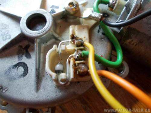

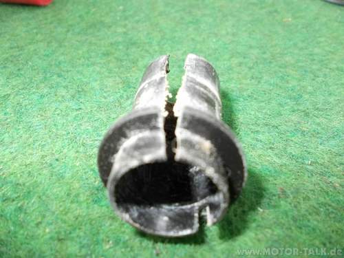

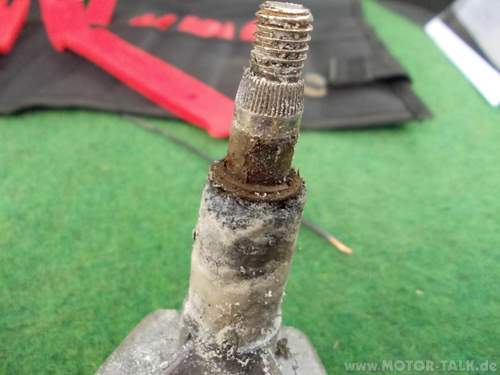

hab ihn nun ausgebaut und so wie Scutyde beschrieben auch durch gemessen,Ergebnis Strom kommt an,Motor defekt,auch die Welle sehr schwergängig.Die Hülse der Welle ist gerissen.
Frage zu Bild eins:was hat es mit dem Wiederstand (wenns einer ist 😕) zwischen den Gelben und Grünen Kabel aufsich?.
12Volt auf Grün gelegt,der Motor lief kurz an,dann nicht mehr.
Gruß Alf
Heck-wischermotor-anschluss
Heck-wischermotor-huelse
Heck-wischermotor-welle
Du musst 12V auf Gelb geben, Masse an Orange und dann ein 12V impuls auf Grün geben, dann muss der Motor anlaufen und eine Ehrenrunde drehen. Danach wieder 12V auf Grün läuft er wieder los.
kannst du mir darüber was erklären ?
Alf
Original geschrieben von sporty45
Frage zu Bild eins:was hat es mit dem Wiederstand (wenns einer ist 😕) .....
Moin,
-aus alten eBastler-Zeiten- würde ich behaupten ---> es ist eine Diode
(bisserl komische Bauform (Tropfen), gabs aber auch in der Art).
Auch der so-la-la 'interpretierbare' schwarze Ring (unten um "die Perle/den Tropfen" herum) deutet darauf hin, da Hersteller damit gerne den Kathoden-Anschluss gekennzeichnet hatten (falls nicht bekannt: 'ne Diode hat quasi einen positiven Pol (Anode) und einen Negativen (Kathode), mal so salopp ausgedrückt 😉).
Wenn das Dingens also 'ne Diode ist, würde ich mal 'ad-hoc' sagen ->
sie verhindert, dass +12V an den gelben Draht kommen, wenn der Grüne +12V hat; wohingegen der Grüne +12V abbekommt, falls am Gelben +12V anliegt.
Mit Dioden 'entkoppelt' man gerne "Strompfade" (also 'Leitungen' 😉) gegeneinander, wenn - sagen wir mal z.B. 2 'Sachen' wahlweise auf ein gemeinsamens "Etwas" wirken sollen (Leitung/Relais/LED/ etc.) , jedoch die gerade 'inaktive' Seite nicht die anliegende Information (hier +12V) der anderen Seite erhalten soll/darf.
Also .... die Anode der Diode wäre dann an der gelben Leitung und die Kathode an der Grünen;
diese Kathode wird dann wohl an dem Zusammenschaltpunkt' des zu Entkoppelnden sitzen - was auch immer dort noch +12V erzeugen/hinführen könnte.
Weitere Anwendung von 'ner Diode -> sie liegt (Achtung neudeutsch🙂) antiparallel zur Motorwicklung (also Motor-Plus bekommt die Kathode und Motor-Minus/Masse dann die Anode dran), was beim Abschalten des Motors die entstehende (meist recht hohe (!)) Selbstinduktionsspannung "kurzschliesst" .. somit kann die hohe Spannungen nicht auf z.B.  angeschlossene Bauteile wirken und diese evtl. 'killen'.

habe nun Schaltplan von den Scheinw.- + Frontscheibe-Wischern in einem anderen Buch entdeckt -> siehe da, Diode(n) eingezeichnet.
Das hat irgendwas mit dem Ausgang des Wischer-Intervallschalter/Relais bzw. der 'Wischwasser-Pumpe' zu tun.
Solange dorthin (Anode der Diode) +12V geschaltet wird ( = Wischwasser-Taste gedrückt - bzw. das Intervall-Relais sagt "-ON-"😉, bekommt auch der Motor 'Saft' (dessen Plus-Anschluss dann an der Kathode angeschlossen ist - also Diode liegt 'stromtechnisch' in Reihe zum Motor (und muss den Motorstrom 'aushalten' können 😰😉)) über die gelb-weisse Leitung.

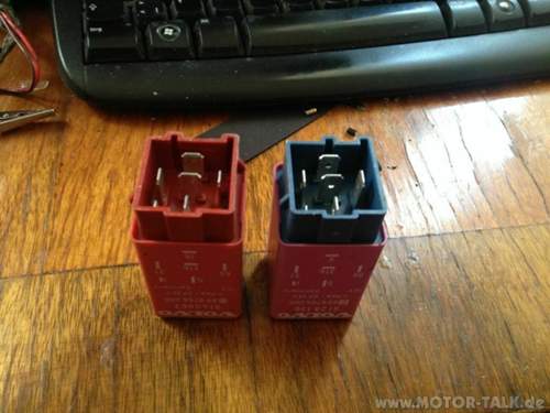

Genau würde die Pumpe laufen hätte ich auch auf dem Heckklappenkabelbaum hingewiesen. Das jetzt getrennt 2 Sachen kaputt gehen kann natürlich auch sein aber denke ich mal unwarscheinlicher...
Das Relais Steuert sowohl die Pumpe wie auch Wischer. Das gleiche Effektt hast du aber auch wenn der Lenkstockschalter defekt ist.
Probiere das Relais 204 mit 203 zu tauschen sind von der Funktion identisch kann aber sein das die Sockel nicht kompatibel sind. Ansonsten ein gebrauchten lässt sich sicher organisieren sowas habe ich glaube ich noch rumliegen oder bei Eigen2 fragen der hat sowas sicher in unmengen 😉

wie ich vermutet habe wird das 203er Relais nicht im 204 Sockel passen und umgekehrt, die Sockel sind unterschiedlich (idiotensicher 😁)
Links 203, rechts 204
