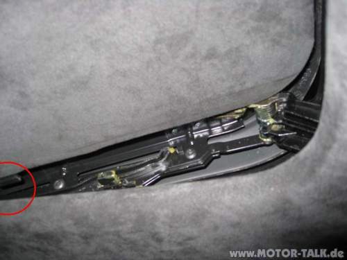

Dann kann ich Dir dazu sagen das dass System recht gleich ist mit dem 4F, zumindest der Aufbau der Verkleidung. Ich hänge Dir ein Bild von Dir selber an, der rote Kreis ist ein Gleitstück das eigentlich unten in der Schiene sitzen bleiben müsste.... so auch die andere, Gegenüberliegende Seite.
Diese stellen den Knickpunkt beim Anklappen dar.
Hoffe ich habe das soweit richtig verstanden und erklärt ?!
mfg Senti

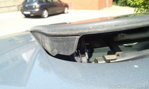

So... ich war an meinem auch nochmal dran.... es ist möglich die Verkleidung im eingebauten Zustand wieder ein zu haken.... ich habs ebend gemacht ! ;)
Bisher klappte die komlette Verkleidung ja imemr mit hoch, was mich nicht weiter störte- bis heute :D
Habe mit einem dicken Draht erst in der mitte die beiden Gleitstücke in die Schienen "gezogen" dnn mit einem Schraubendreher die langen festen Stangen die die Verkleidung zum ankippen anheben ind die Plastikschienen gehebelt.... mit eine Lampe vorher genau angeschaut und dann Seite für Seite eingehebelt.
Und... hält ! :) nun knickt es auch wieder mittig wenn ich das Dach anklappe und fährt auch sauber zurück wenn ich es nach hinten fahren lasse.

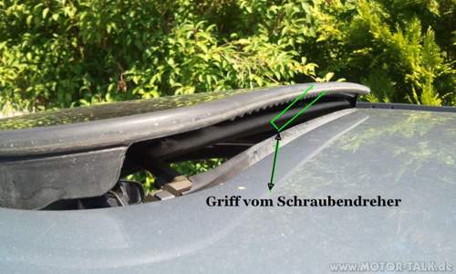

Mal von vorne versuchen zu erklären.... also:
Dach anklappen .... die Verkleidung bleibt ja dabei unten (klappt nicht mit hoch)
Dann hab ich einen Schraubendrehergriff mittig eingeklemmt das die Verkleidung eingeknickt bleibt,
mit einem Haken habe ich die mittleren Gleitstücken nach innen und runter gezogen bis sie in die Scheine eingerastet ist.... die andere Seite genauso.
Dann bin ich raus aus dem Auto und habe den Schraubendreher so zwischen Vergleigung und Arm (der die Verkleidung anhebt) gehebelt das diese in die schwarze Plasikführen (an der Verkleidung) gerastet ist. Das ganze dann (etwas vorsichtiger) auf der anderen Seite nochmal...und drin waren die Führungen und die mittigen Gleitstücken.
Ich hoffe auf den Bildern erkennt man was... und Du verstehst die Beschreibung ?!
mfg Senti

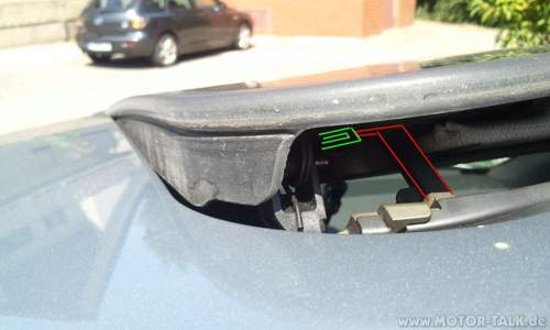

Auf meinem bild rot markiert ist der Arm der die Verkleidung anhebt... dieser hat einen Stift (jeweils pro seite) nach aussen stehend.... in der Verkleidung ist eine kleine schwarze Plastik schiene (grün auf meinem Bild)... super schwer auf Bildern zu erkennen.... daher der Tip mit drr Lampe und GENAU ansehen.
der Stift muss in die schwarze Plastik Schiebe eingehangen werde- beide Seiten, dann hast du auch wieder den grossen Spalt ! :)
