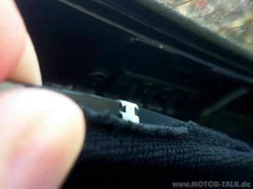

Moin,
anbei die Bestellnr. und die Montageabbildung im Bild.
Die Klammern sind winzig und haben Widerhaken. Also ist das Einsetzen eine elende Fummelei und ruiniert definitiv längere Fingernägel und Fingerkuppen 😉
Nicht zu geizig mit der Anzahl sein. Um die Radien (die Ecken) mindestens je 6 Stück setzen,
Viel Spaß dabei, soweit möglich......Steffen
Klammersitz Himmel Heckscheibe

Danke, wieviel hast du gebraucht?
Und wie schafft man es, den Stoff mit den Klammern in die Fuge zu bekommen? Dach halb auf oder wie habt Ihr das gemacht?
Gruß Michael

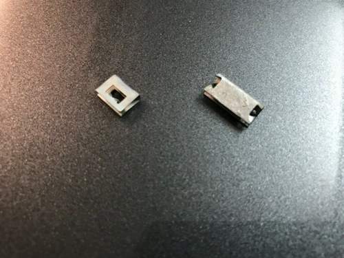

....hier nochmal in Sachen Klammern Himmel Heckscheibe
ein paar Worte: Bei unserem NBC ( 05.2005 VFL ) waren die LINKEN Klammern verbaut...meiner Meinung nach gehört die erwähnte Artikelnummer zum LINKEN Exemplar ...richtig fest habe ich den Innenhimmel allerdings nur mit der RECHTEN Ausführung bekommen...die Artikelnummer habe ich leider nicht....
Ich hoffe, dass ihr mit diesem Bild beim VW-Ersatzteilservice weiterkommt.....
Carsten

wie hier beschrieben würde ich mir eine ausreichende Menge dieser Klammern besorgen.... bei mir hat es mit den RECHTS auf dem Bild am besten funktioniert ...wie diese montiert werden müssen, sieht man ja an der Position der alten Klammern...
Carsten
Habe die Klammern auch gekauft: mit C hinten = grosse Klammer.
Mit A hinten = kleine Klammer.
Einbau verzweifelt abgebrochen ??
sieht auf dem bild eher so aus als ob mit c hinten kleine klammer und mit A große?!
Hab mir die kleineren Klammern bestellt - 20 stk eingebaut / geht problemlos und hält wieder super.
