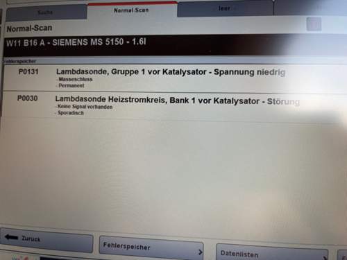

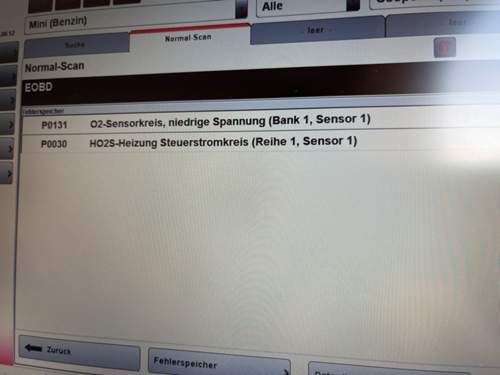

Hat 158000 km gelaufen, Geräusche gab es keine, Fehler zeigen lambdasonde an aber ich habe die bereits getauscht

Heizung funktioniert auf jeden Fall, der heiße Luft ist etwas zu übertreiben, so dass man kaum Hand vor luftauslässen halten kann, ob was aus dem oberen Schlauch rauskommt kann ich noch nicht erkennen, aber Gelbe Motorleuchte ist wieder an und 4 Fehler habe ich im System
